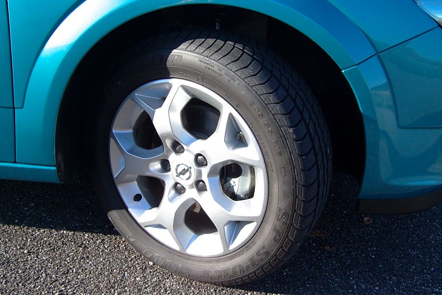

Quelqu'un sur Forum auto a remarqué que apparement sur les essences, les roues étaient à 4 trous et à 5 trous sur les diesels, vous étiez au courant de ce petit détail ?
Tout ce que je peux dire, c'est que j'ai du 16" 5 trous sur la mienne ...
Je viens de vérifier, j'ai regardé sur le site de poupa, une photo de sa voiture, et l'on constate bien que c'est du 4 trous :
http://perso.numericable.fr/~mboutard/astra/slides/PICT0005.JPG
Photos de la mienne en 5 trous :
http://billoo.data.free.fr/astra/EPSN2782.jpg
Economies de bout de chandelle ca par contre !

Effectivement, rien à voir avec le type de carburation. Sur astra G essence, j'ai du 5 trous, ma mère a du 4 trous sur une astra G diesel. Il me semble que les 1.6 avaient du 4 trous, et 1.8, 2.0 et 2.2 essence du 5 trous.
Les capteurs ABS sont moulés avec le moyeu, donc le choix du moyeu (et donc des trous) se fait très sûrement en fonction du type d'ABS monté (sur astra G, il existait plusieurs types de montage ABS), ou alors de la Vmax de la voiture (ce même capteur de roue est utilisé pour récupérer l'info de vitesse.
Je ne pense vraiment pas que ce soit une question de finition, un ami a une astra G 1.6 sport de finition rigoureusement identique à la mienne, et a du 4 trous.
