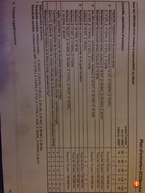

En fouillant le bouquin Opel, j'ai pu trouver sa (voir photo), il y a marquée courroie striée et courroie crantée ! Laquelle des 2 veut dire la courroie de distribution ?

Pour toinou :
La courroie  cranté c'est la distribution
La courroie nervuré, striée ou trapézoïdale  c'est la courroie accesoire

Merci Bart, je m'en suis rendu compte après quand j'ai lu "galet tendeur".
