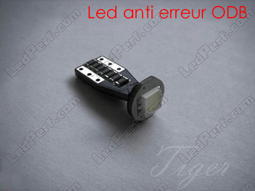

J'ai épluché toutes les discussions sur les ampoules et je me suis decidé à remplacer les plafonniers par des leds vertes.
- à l'arrière: remplacement d'une ampoule OK, 2, les 2 restent éteintes.
- à l'avant: (ampoules à l'arrière d'origine) la navette 42mm est trop petite, suffit de resserer les pattes. Fonctionnement OK mais plus qu'une ampoule à l'arrière (la passager).
Est ce que je vais pas griller le circuit arrière en essayant tout en vert? Y a t il pas des leds qui marchent vraiment sans erreurs?

Non, l'arrière marchait et je l'ai pas remplacé pour essayer la navette.
La mise en place de la navette à 8 leds vertes a éteint l'arrière gauche d'origine.

J ai remplacé tous les plafonniers et la boite a gants, navette a 4 leds blanches pour la navette plafonnier avant et la boite a gants, OK.
2x4 leds au plafonnier avant de lecture, OK.
Et pour le plafonnier arriere, 2 ampoules philips bluevision, OK.
Tous mes essais avec des leds a l'arriere ont été des echecs meme avec des anti erreurs, enervant.

je ne sais pas si je demande au bon endroit mais je voudrais eventuellement changé mes ampoules antibrouillard pour des LED afin que ceux ci se transforme en feux de jours !
ma question est la suivante : faut il un module anti erreur pour les antibrouillard ?
Re : (H) Remplacer les ampoules de plafonnier, boite a gants, ...
« Réponse #254 le: 14 avril 2010 à 22:59:55 »
Je pense que oui car cela reste tout de méme un "phare". :wink:
