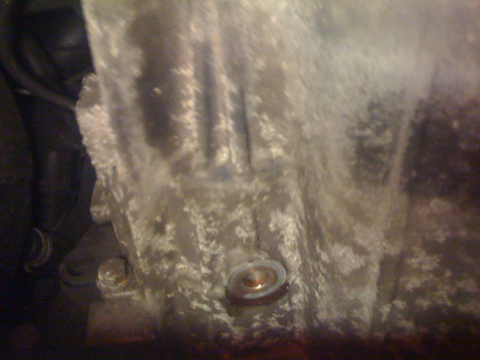

Voila à quoi cela ressemble :
Aucune trace d'huile est-ce le bon orifice de vidange de boite ? N'y a-t-il plus d'huile ?
Sous un autre angle

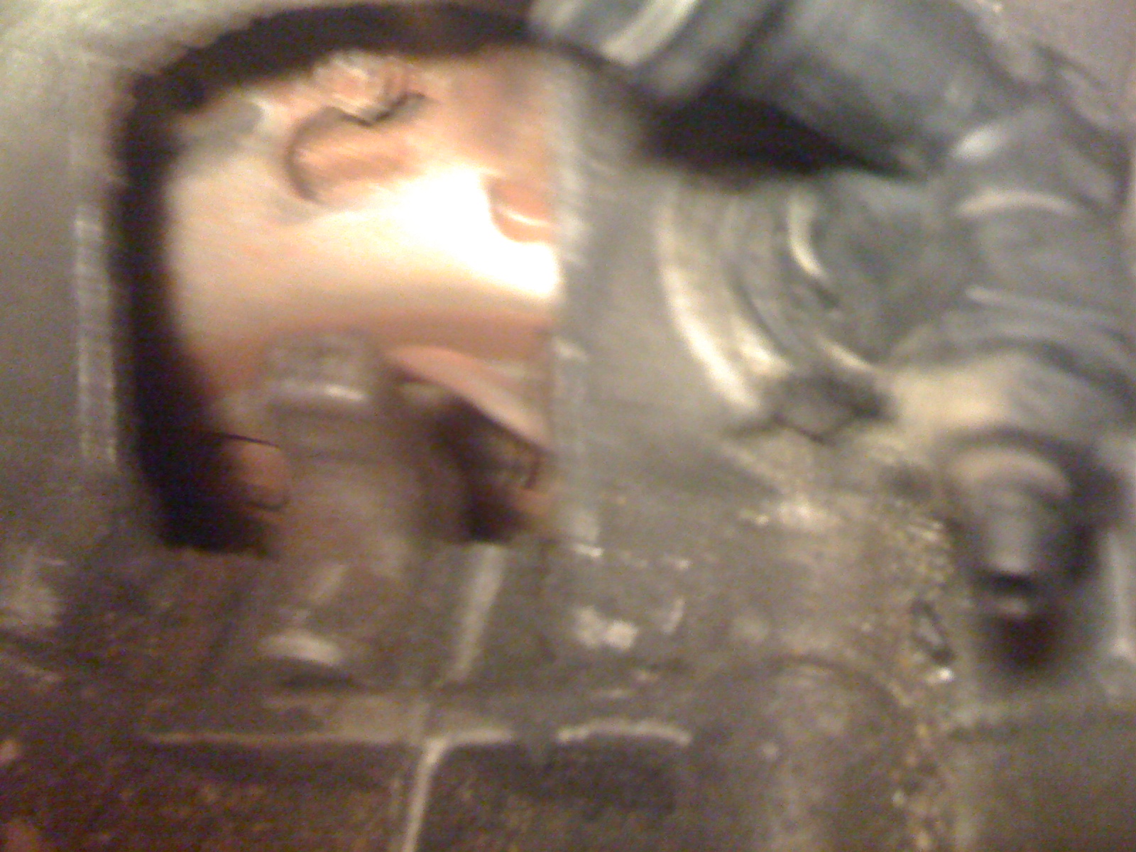

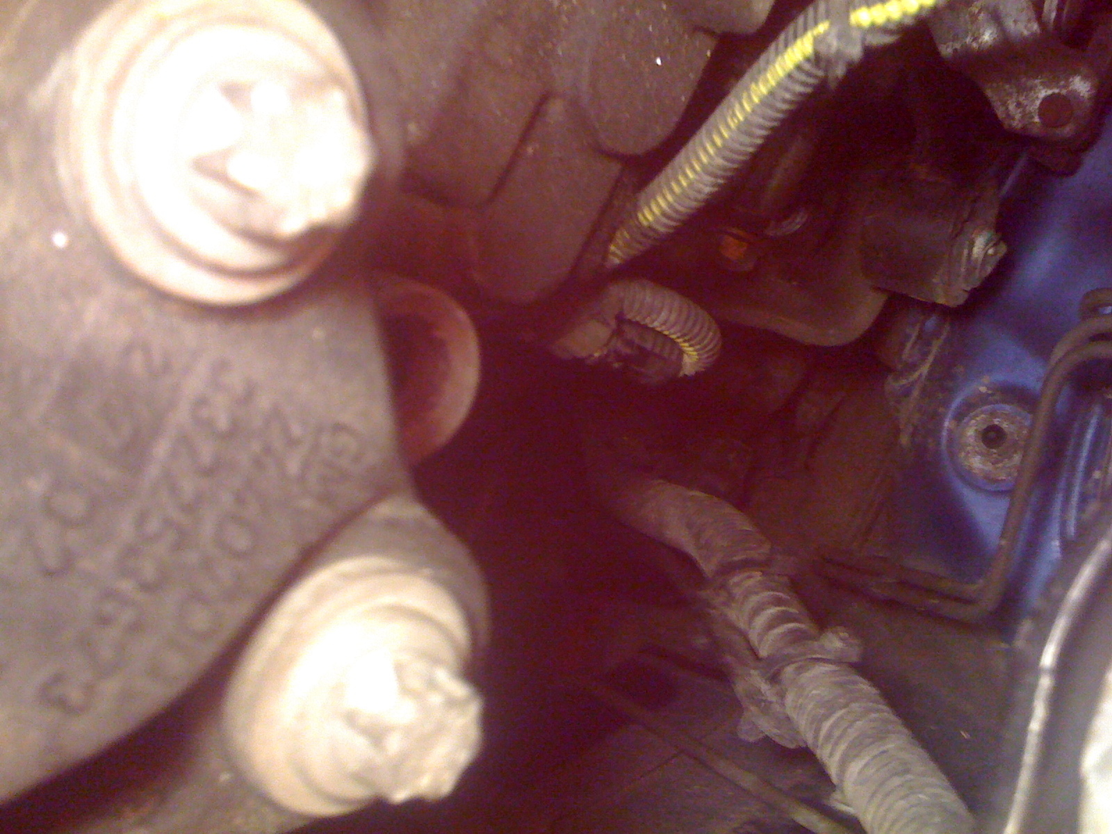

J'ai aussi un souci au niveau de l'orifice de remplissage j'ai lu sur le net qu'il se fait par l'endroit ou le câble de la marche arrière est connecté quelqu'un pour confirmer ?

rien du tout n'a couler ? il n' y a aucun autre bouchon avec un carré de vidange dessus ?

Non rien n'a coulé d'après moi c'est cette orifice mais comme dis je demande aussi confirmation de toute manière je suis bloqué je n'ai non plus pas la vis de remplissage ...  :jesors: lol
Mise à jour du post :p : Donc j'ai à l'aide de la pipe pousser l'huile par l'orifice ou le câble de marche arrière était visé rien n'est resortie par un autre trou ou par celui la même donc je pense que ça doit être bon. Tenez moi quand même au courant si je dois recommencer l'opération par un autre orifice pas de prob j'ai le temps en ce moment.

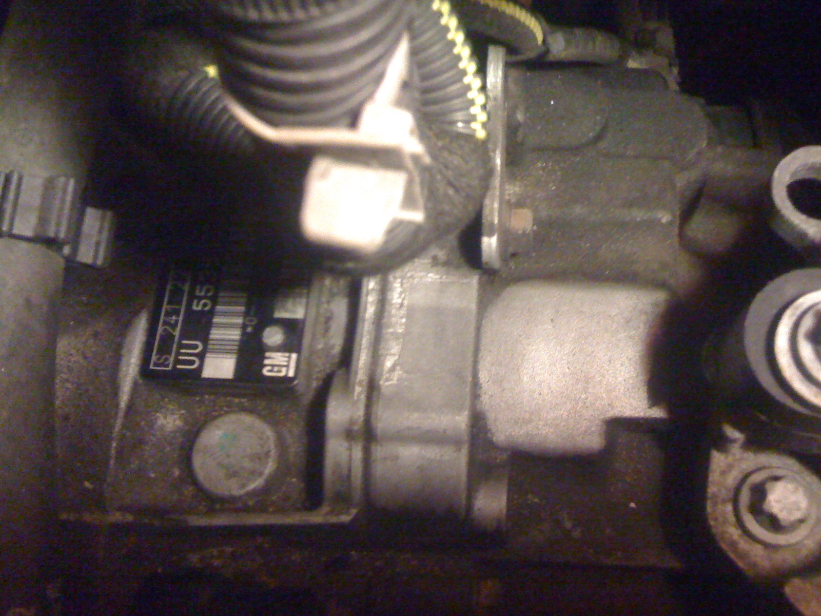

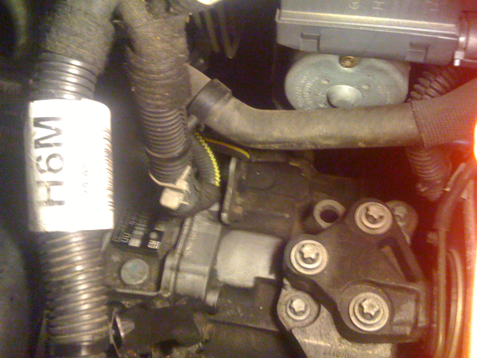

Photo du dessus de la boite de vitesse :
Une autre :
