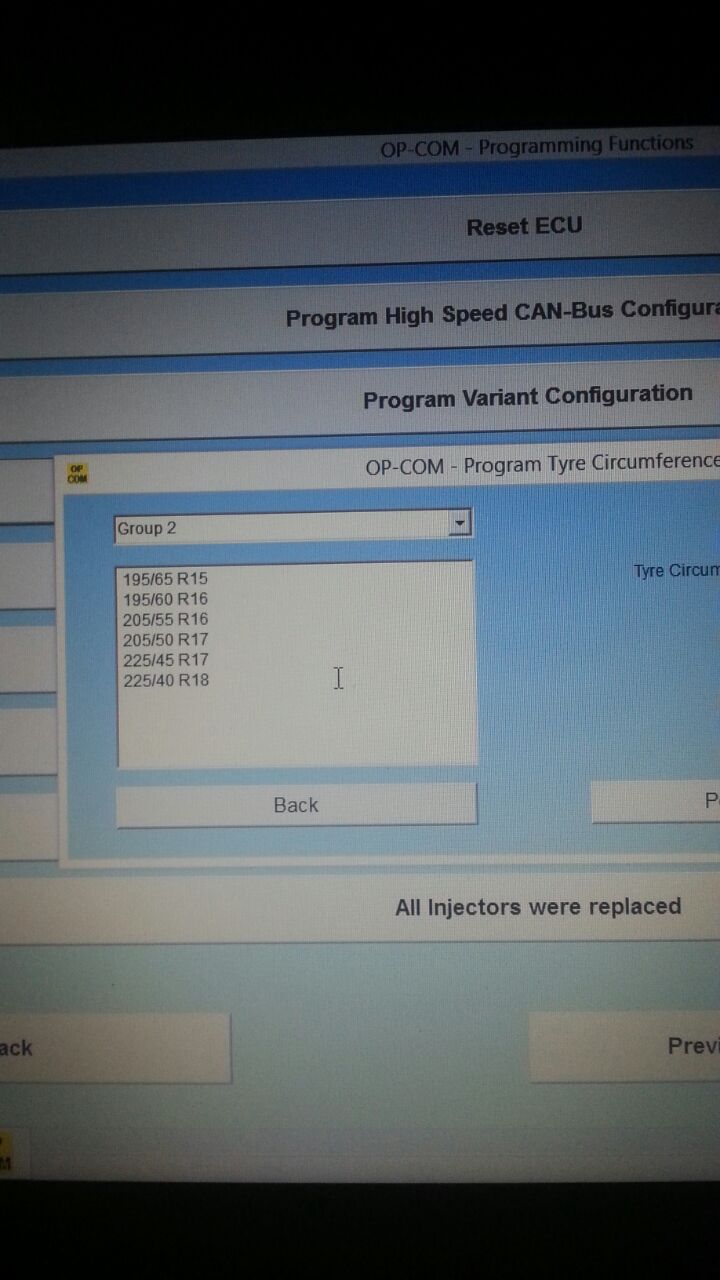

Pour ça il faut changer avec l'opcom la circonférence des pneus. Normalement entre 16/17/18 pas besoins de toucher. Mais pour du 19 il faut le changer par le correspondant.
Je ne me souviens plus du menu mais j'avais regarder quand j'avais changer les jantes et je n'avais pas besoins de le modifier
EDIT : Voici le paramétrage d'origine sur la mienne et on vois bien les dimension possible sans rien toucher avec l'opcom

Oui on avait vu avec Jo67240, j'ai pas osé touché :lol: je le ferais quand je récupère mon Opcom :)
