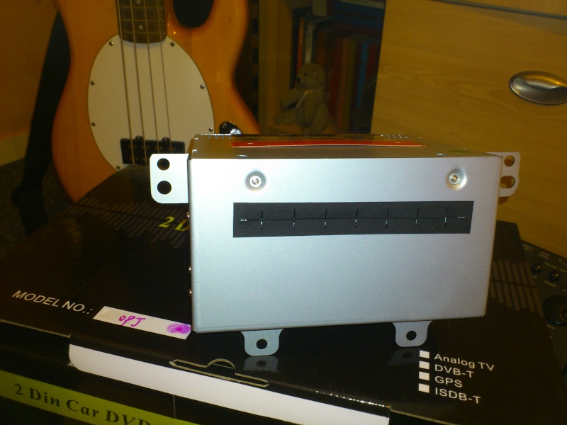

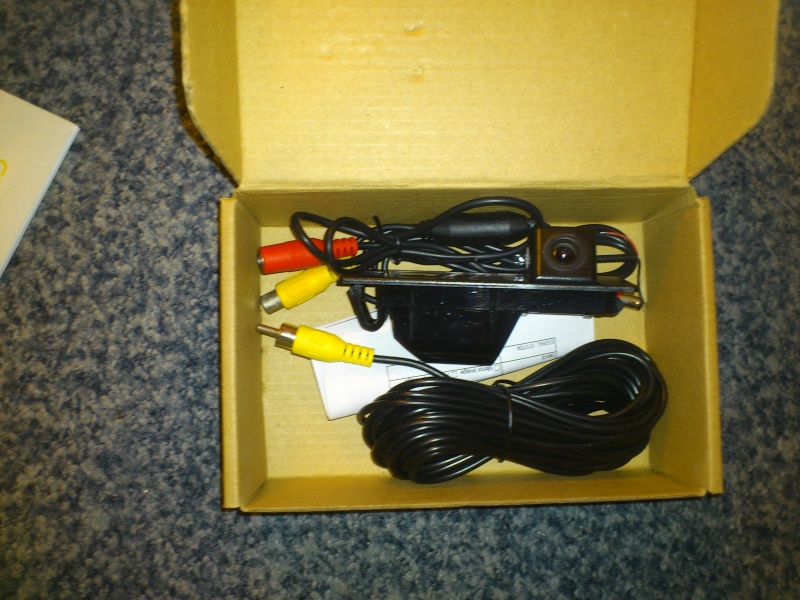

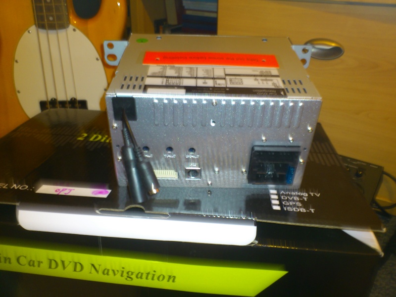

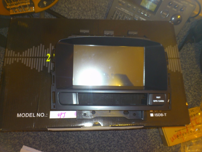

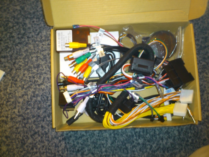

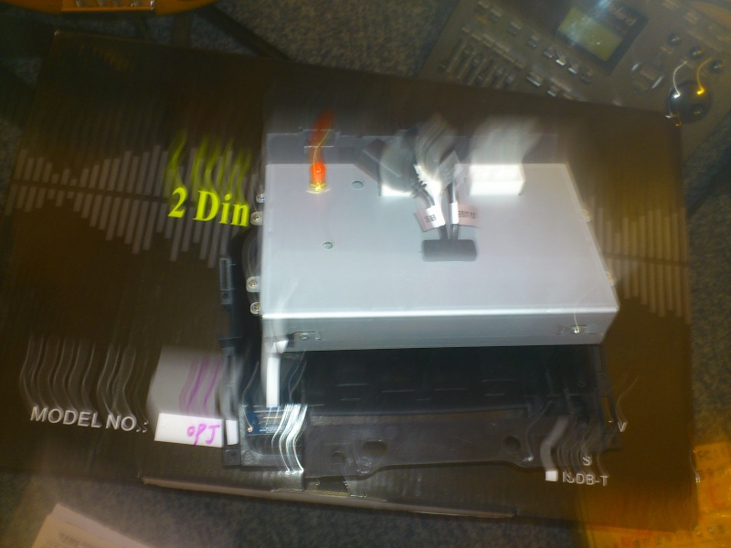

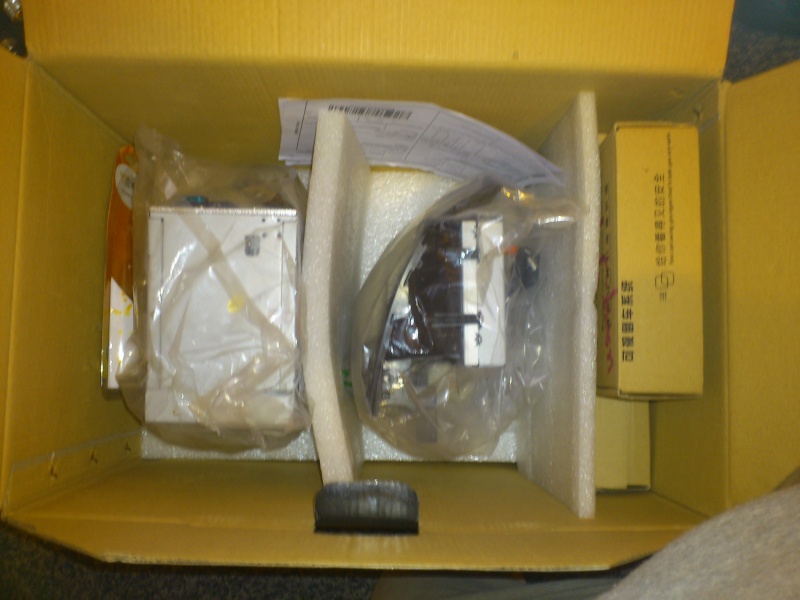

Donc voici quelques photos de la bête que j'ai reçu mardi... :cool5:
Le carton nikel chrome.
La boiboite...
Vue d'interieur....
La connectique...
La caméra de recul....
L'écran...
La box...
Et il y a plus qu'a....  :smiley:

Donc montage de l'autoradio aujourd'hui,pour les branchements aucun souci même si rien n'est expliquer.
Par contre grosse galère à ranger tous les câbles derrière le poste car très peu de place et surtout aucune accessibilité par le côté de la boite à gant comme sur mon ancienne Gtc. :sadface:  c'est le point négatif du montage,d'ailleurs j'ai pas réussi à passé le cordon ipod sans qu'il gène au montage.
Et j'ai pas tout à fait fini le montage,puisque j'en profite pour tirer les câbles rca des amplis,et il me reste le micro pour le téléphone,et du coup via une rallonge jack 3.5 je vais utilisé le micro fourni avec le poste,pour éviter toute bidouille avec les fils d'origine.
Question interface à priori tout fonctionne,mais je n'ai fait qu'un test rapide,point positif le son est bon,et maintenant j'ai l'affichage des réglages de climatisation.  :cool5:
Le GPS à fonctionner du premier coup et à capter tout de suite,j'ai placer l'antenne à côte de rétro intérieur,avec le passage du câble dans le montant du pare-brise.
L'ensemble est assez réactif du au processeur dual core à 1,5 ghz,le wifi est intégrer à l'autoradio et capte très bien vu qu'il me captait le wifi de ma box.
Le démarrage du boot est un peu long,bien que la radio s'entende immédiatement.
Les commandes au volant réagisse normalement.
La façade du cd300 fonctionne sans problème particulier ,chaque boutons rempli son rôle.
Je posterais des photos plus tard,quand j'aurais fini le montage.
