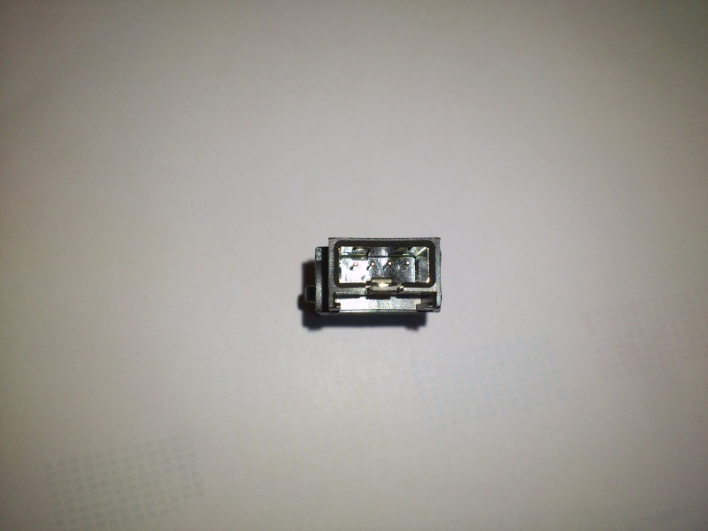

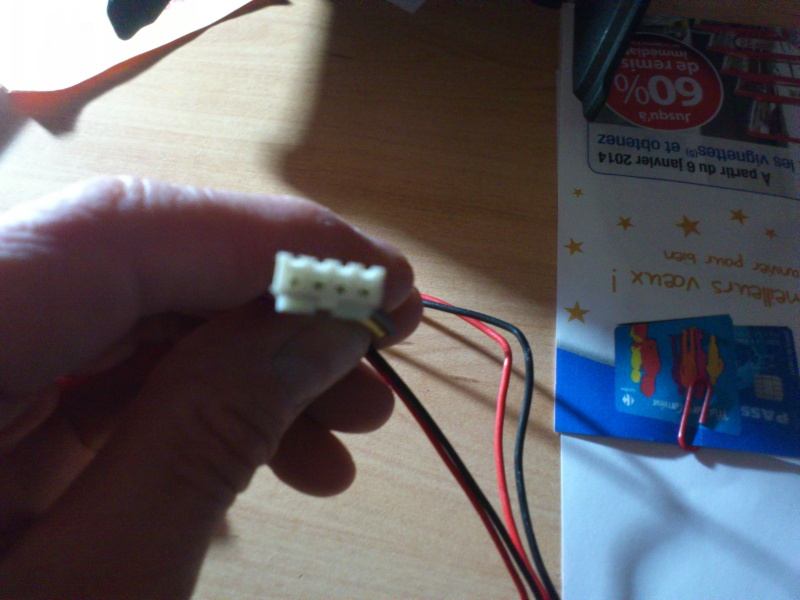

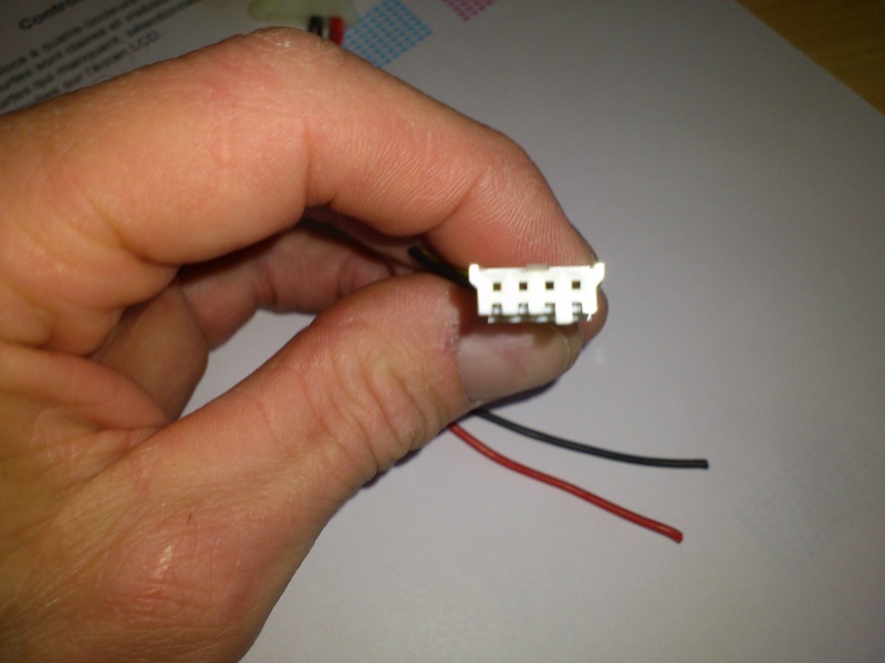

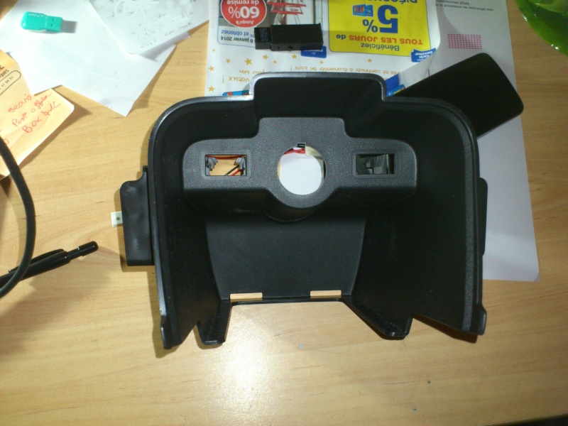

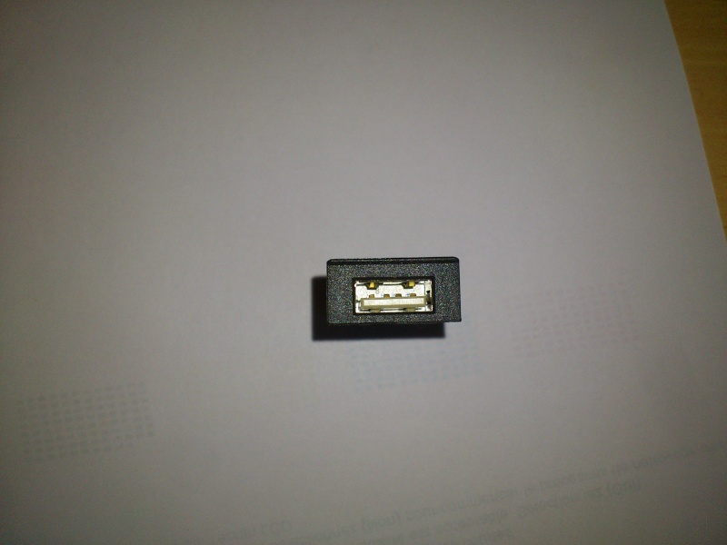

Donc quelques photos comme promis. :wink:
Le support des prises mp3 et usb ,monter normalement sur le cd 400:
La prise côté usb:
La prise usb côté autoradio:
La prise récupéré sur une alimentation de pc servant à alimenter un lecteur de disquette 3,5 :cool2: non modifié:
Modifié ,les ergots sont coupé pour quelle puisse ce brocher sur le connecteur:
Reste plus qu'a récupéré un câble usb avec une prise  mâle souder les fils et brancher le tout à la sortie usb du nouvel autoradio. :smiley:
