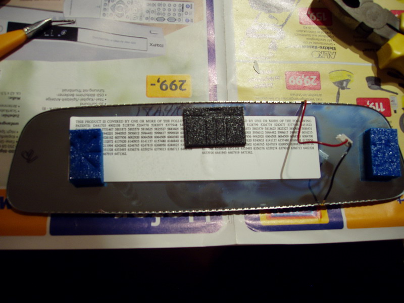

La led du retro est une simple Led 5 milimetre impossible de l'avoir sans detruire le retro le plastique est souder ou couler en semble je ne sais pas au tour de tous ce mechanisme
Astralavista
J'ai retrouvé ça, donc pour le rétro : c'est mort  :cry:

Concernant le rétro jour/nuit c'est possible de changer la lumière :wink:
en tout cas lui il y ait arrivé :o
Lui y est arrivé à démonter le rétro mais apparement c'est collé
