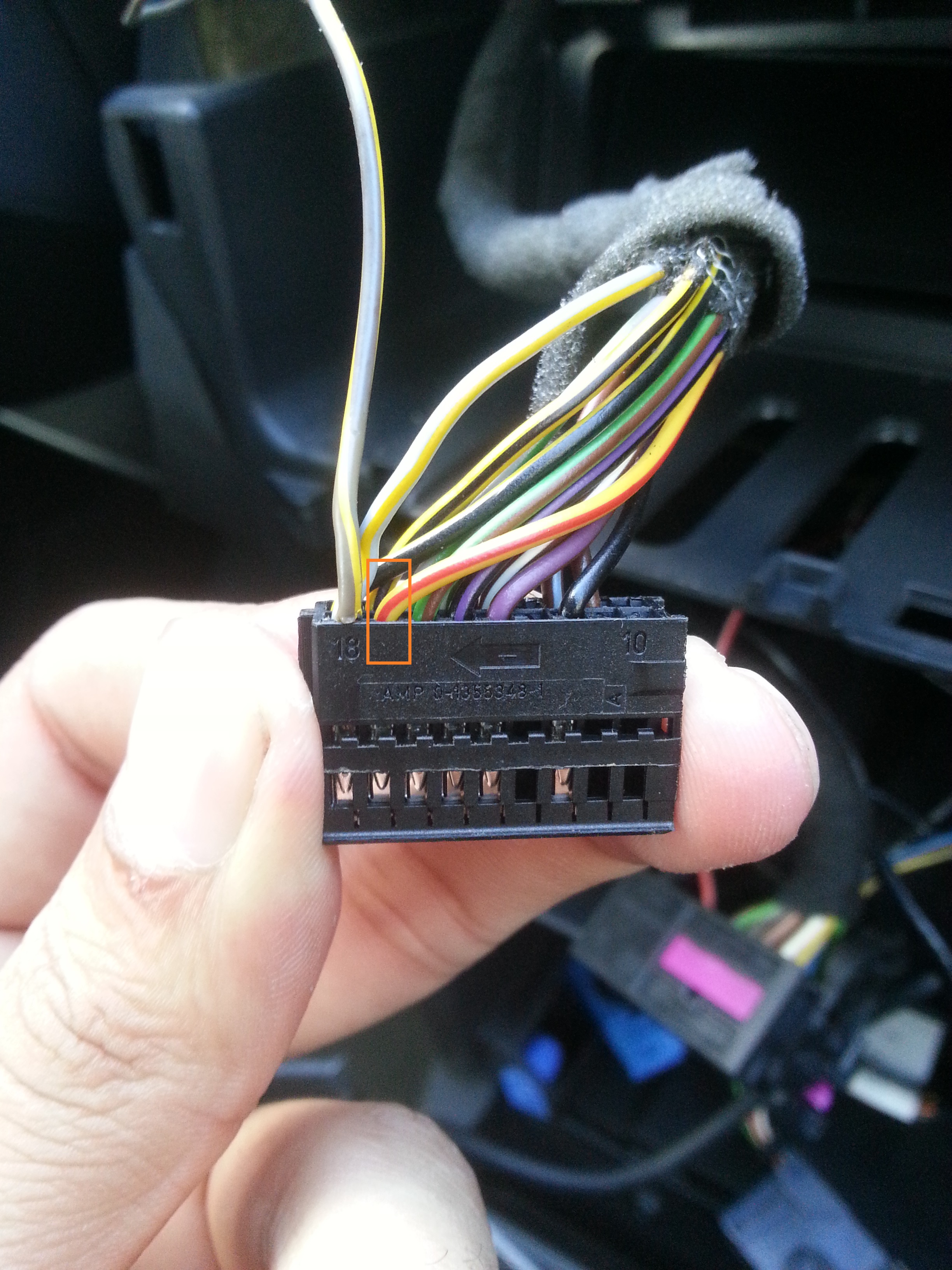

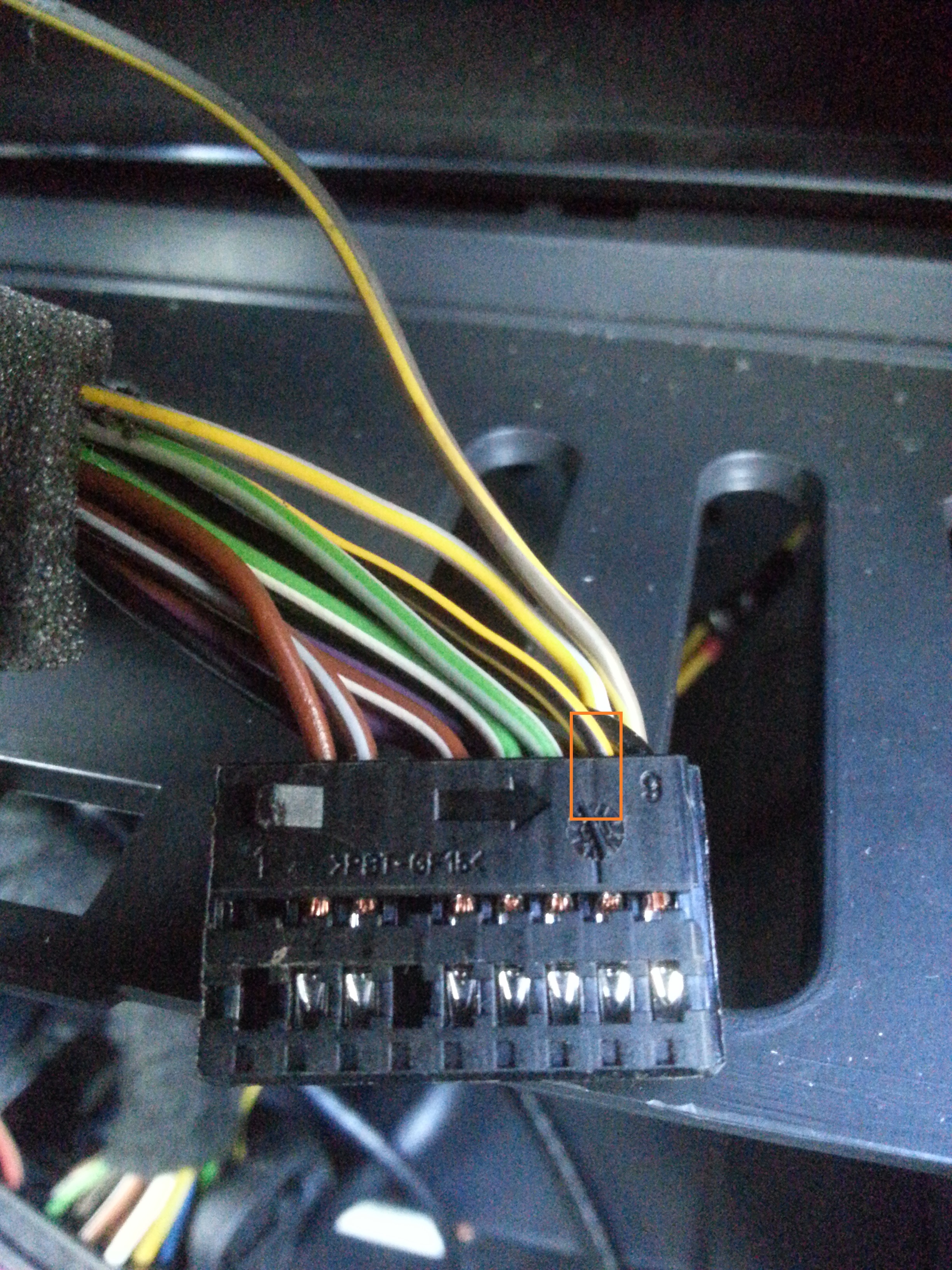

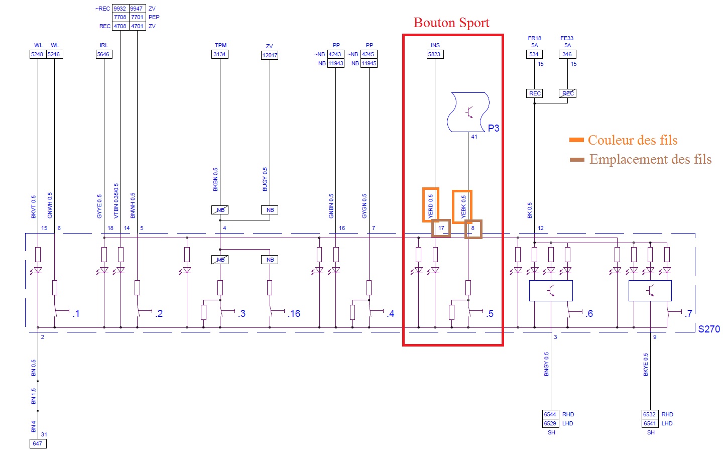

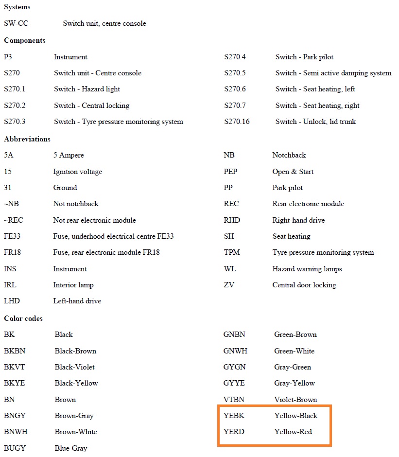

Voici les fils à avoir pour le boutons sport d'après le logiciel TIS2000 :
Voici les Fils en vrai de ma voiture :
Encadrer avec les même couleur ce pour les couleur de 2ères images.
J'ai donc bien le précablage sauf qu'il ne fonctionne pas même après activation via l'OPCom.
Vive l'éthanol ;D

Justement si tu n'a pas ces câbles et que tu le branche ça ne fonctionnera pas. Mais il y a le bloc abs à programmer aussi d'après un site qu'Armen avais envoyé
Le mien aussi ne s'allume pas :desole:
Vive l'éthanol ;D
