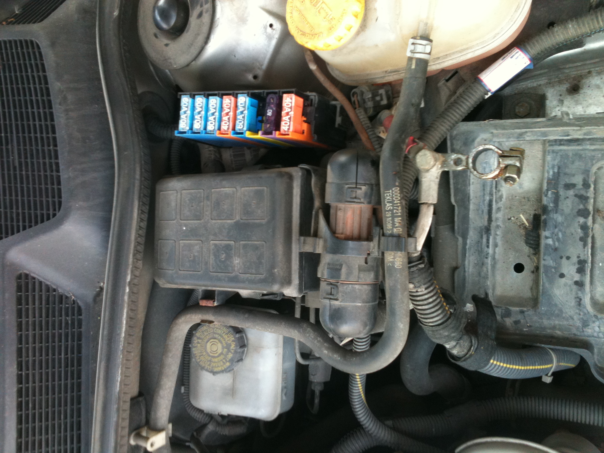

Bonjour les amis,
J'avais intitulé F6 mon post du 23/04, parce que le problème portait sur le sixième des fusibles moteur en partant de la gauche
La RTA prévoit 8 positions - je n'en ai que 6
J'ai 3 fusibles de 80A en positions 1 - 2 et 3 ( la RTA prévoit 60A )
Je n'ai pas de fil de sortie en position 4 alors que le véhicule comporte une clim
Il y a un fil noir en position 5 alors que le véhicule n'est pas ABS
La sortie position 6 est avec fil rouge
Ci joint photo :
En suivant le fil rouge, j'ai identifié un relais de 30A ( couleur violette et localisé sous la boîte à gants contre le montant de la porte avant droite ) qui provoquait le court circuit
En le changeant, j'ai pu démarrer sans griller le fusible pos 6
Quel est le rôle de ce relais ?
Si quelqu'un peut m'aider, par avance, merci

Hors ligne tonyo17100
  • Messages: 3
Mauvaise masse? petit problem?
« Réponse #39 le: 25 décembre 2012 à 19:48:19 »
Bonsoir et bonne féte a vous tous ami pilote  :boire1:
La raison de ma venu sur le forum c'est un probleme electrique, la voiture a une mauvaise masse, la batterie se decharge toute seul en plus ou moins 1 a 3h..
j'ai testé les fusible et je me suis apercu que si j'en nleve 3 d'entre eux la batterie ne se decharge pas.
Voir photo c'est le fusible 2 7 et 8 en partant de la gauche ;) si vous avez une idée du probleme, ou de l'utilité du fusible ca pourrais m'étre d'une grande aide.. dans ces temps de galere..
(jai pas trouvé la fonction des fusibles dans le manuelle.. :( )
Merci d'avance amicalement  :aide1:

Je ne sait pas exactement mais je pense qu'il s'agit des fusibles des relais :
Regardes ce que j'ai trouvé ici
Ces fusibles servent donc pour ça :
  • 2 bobines de relais
  • Une partie du calculateur
  • Injecteurs
  • Pompe à carburant
  • Électrovanne du collecteur
Et avec un second fusible de 15A intercalé :
  • Résistance de chauffage des sonde lambda
  • Électrovanne de dégazage du réservoir
Tu devrais aller voir Opel pour ton problème électrique je pense :reflexion:.
Les micro fusibles qui sont à remplacer lorsque les feux, allume-cigare ou autre ne fonctionnent plus  ressemblent à ça normalement et se trouvent derrière le vide poche, à gauche, vers le volant.
C'est difficile à revisser la vis de gauche mais bon :desole:.
Voilà les fusibles sans celui de l'allume-cigare (en pièce jointe).
« Modifié: 13 janvier 2013 à 23:49:48 par Judibet »

« Réponse #41 le: 14 janvier 2013 à 17:50:35 »
Je pense qu'il est plus sur de contrôler dans la RTA parce qu'une alim de calculateur, une pompe à essence ou des injecteurs alimenté avec du 40A mini je demande à voir.
En outre le gars évoque même pas la DA alors que c'est le fusible de 80A... (ce n'est qu'un exemple) mais c'est tout sauf précis.
Quand on part sur de telles intensités, c'est forcément de gros consommateurs dont il s'agit comme par exemple le dégivrage, les ventilateurs moteurs et clim, la pompe de DA, etc...
