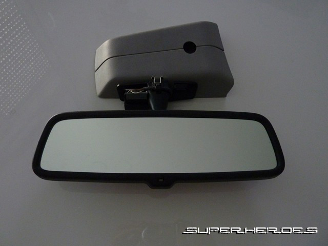

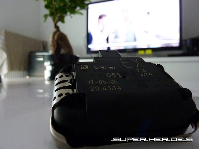

Les gars vous êtes sûr ? Pour moi le capteur de pluie et de luminosité  c'est le même.  Le carré  derrière le rétro c'est pas juste pour la Led du rétro ?
« Réponse #631 le: 20 juin 2014 à 17:53:28 »
Non moi je suis sur capteur pluie et feux c'est derriere le retro car j'ai deja testé, met ta main devant tes feux s'allumeront et met de l'eau sur le capteur les essuie glace fonctionneront c'est un capteur 2en 1,  la petite boute il me semble c'est un capteur pour clim auto car je l'avait pas dans la gtc qui etait en clim manuel
Moi je parle du gros carré sur le pare brise pas le petit incorporé derriere le retro sa c'est pour l'electrochrome.
« Réponse #632 le: 20 juin 2014 à 18:31:44 »
voila je suis exactement du meme avis que play, tout ce passe sur le capteur qui est collé au parebrise
l'autre c'est uniquement pour le retro electro qui s'active
« Réponse #633 le: 20 juin 2014 à 18:37:10 »

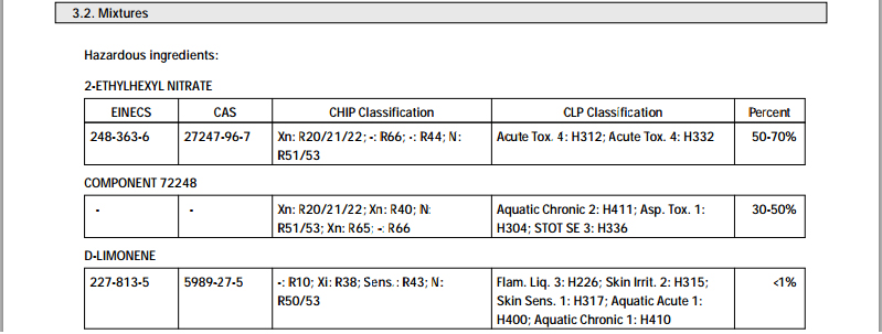

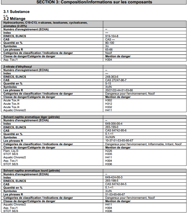

Sinon pour en revenir au liquimoly et sa composition il suffit de récupérer sa fiche de sécurité ( FDS ) disponible sur leur site puis de relevé les CAS ( Chemical Abstracts Service ) numéro donner pour chaque produit chimique .
Alors on a :
 -80% à 90% d’ Hydrocarbures C10-C13, n-alcanes, isoalcanes, cycloalcanes, aromates (2-25%)
 -5% à 15% de 2-nitrate d’éthylhexyle
 -0,1% à 1% de solvant aromatique léger
 -0,1% à 1% de solvant aromatique lourd
  • Pour le premier : il n'y a pas de CAS mais il y a l'EINECS ( permet d'identifier une substance chimique ) " 919-164-8 " dans google on cherche EINECS 919-164-8 , et on voit qu'il correspond au CAS 64742-82-1 qui est donc du WHITE SPIRIT STANDARD.
  • Pour le deuxième : CAS 27247-96-7 qui correspond au nitrate d’éthylhexyle disponible dans les nettoyant et additif diesel . Le produit qui se rapproche le plus pour moi après le "AMSOIL Cetane Boost Additive diesel fuel " (n’étant plus disponible en vente ) est le DIESEL POWER ECO MAX composer entre 50% et 70 % de nitrate d’éthylhexyle ;d'un additif chassant l'humidité et d'un arôme odorant d’après sa fiche de sécurité :
  • Pour les solvants aromatique on laisse tomber vu le faible pourcentage et déjà disponible dans le white
Je résume pour 500mL de Liquimoly dieseljet :
-370mL de WHITE SPIRIT
-80mL de DIESEL POWER ECO MAX
-50mL de produit pour chasser l'humidité , pour dégripper , lubrifier et nettoyer .. Le WD40
On va voir les choses en grand et en faire pour 3 Litres maintenant :
2,20 L de WHITE SPIRIT Standard ( 2€/L )
480 mL de DIESEL POWER ECO ( 14€/500mL )
300 mL de WD40 ( 3,50€/500mL )
Donc pour moins de 20€ on à 3 litres de Liquimoly contre 64,03€ les 500 mL sur leur site ... Le choix est vite fait !!!
J'ai commander les ingrédients , donc photos et test à venir fin de semaine prochaine ...

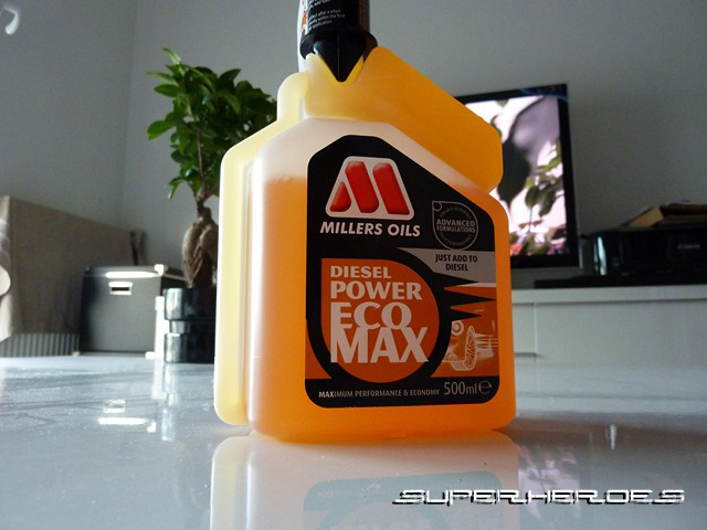

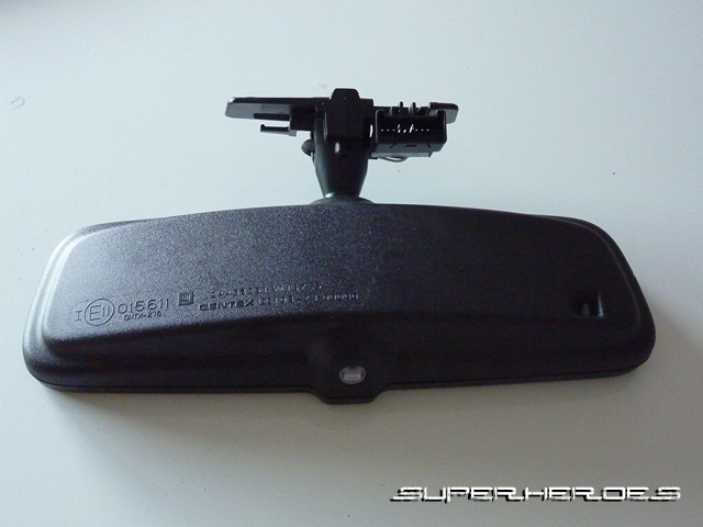

2 Colis reçu today ! le rétroviseur intérieure + DIESEL POWER ECO
huu

capteur d'ensoleillement sur le haut de la console centrale
sur le rétro la fonction anti-éblouissement se fait par les deux capteurs ( celui au dos du rétro et celui en bas au milieu du rétro)
le dos pour détecter qu'il fait nuit et prendre en compte les données du capteur au centre du rétro
« Réponse #639 le: 24 juin 2014 à 17:21:24 »
Merci haussys pour tes précisions :D :cool4:

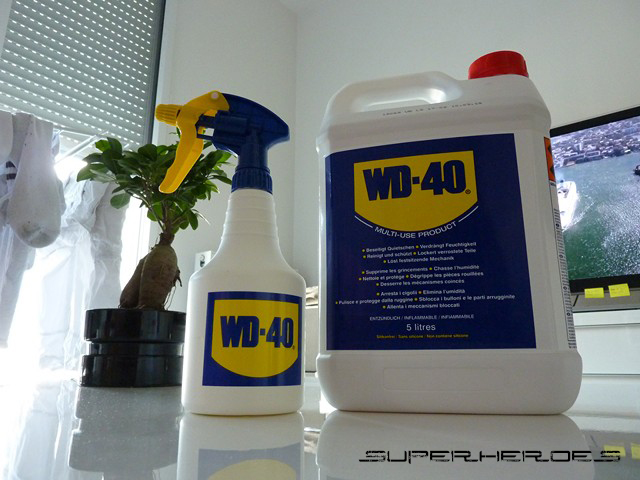

WD-40 reçu ! huu
ps : dedicace à ma "Super-chaussette" lol désolé  :moqueur3:
« Réponse #640 le: 24 juin 2014 à 17:49:48 »
C'est quoi cette plantes ? Mdr
« Réponse #641 le: 24 juin 2014 à 18:11:56 »
Hors ligne Leonel
  • Messages: 1092
« Réponse #642 le: 24 juin 2014 à 18:39:16 »
Bah une plante normale arrosée au WD-40, ça donne ça! (bah oui, le spray servirait à quoi sinon  :mrgrin:)
 :bizarre3:
« Réponse #643 le: 24 juin 2014 à 18:45:40 »
Ont dirait une patate ou un navet nourrie  au ogm
« Réponse #644 le: 24 juin 2014 à 18:59:33 »
c'est un ficus microcarpa ginseng xD
« Modifié: 24 juin 2014 à 19:08:32 par SUPERHEROES »
