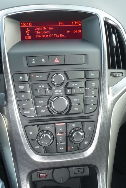

J'ai le CD400 et ce dernier est pourvu d'une connectique Jack et USB.
Il me semble que nos amis de chez Opel on compris que l'USB de série... c'est sympa. :D
