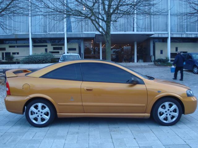

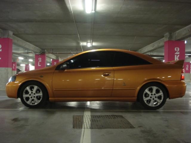

Titine est maintenant, normalement, en -3. J'irais mesure plus tard dans la soirée. Et bah ca lui va comme un gant et ca fait bizarre sur la conduite je trouve  :lol:  :lol:
voici les photos
avant
après

« Réponse #272 le: 08 janvier 2010 à 20:32:23 »
 :cool5:
t'as baissé de combien?
« Réponse #273 le: 08 janvier 2010 à 20:33:57 »
:cool5:
normalement -3
