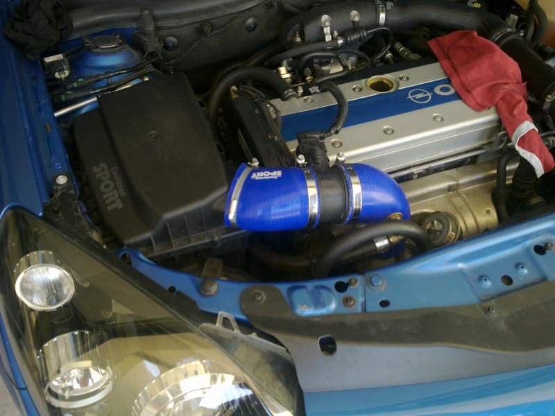

« Réponse #88 le: 30 octobre 2012 à 19:29:57 »
photo de mon montage
astra H opc bleu / filtre a air courtenay sport / bougies irridium
lignes complète Cobra Sport/led veilleuses et plaque AR
(H) Boite à air du Z22SE
« Réponse #89 le: 30 octobre 2012 à 19:57:07 »
Bien joué mais je pense que tu devrais sérieusement songer à prolonger le faisceau du débimètre
