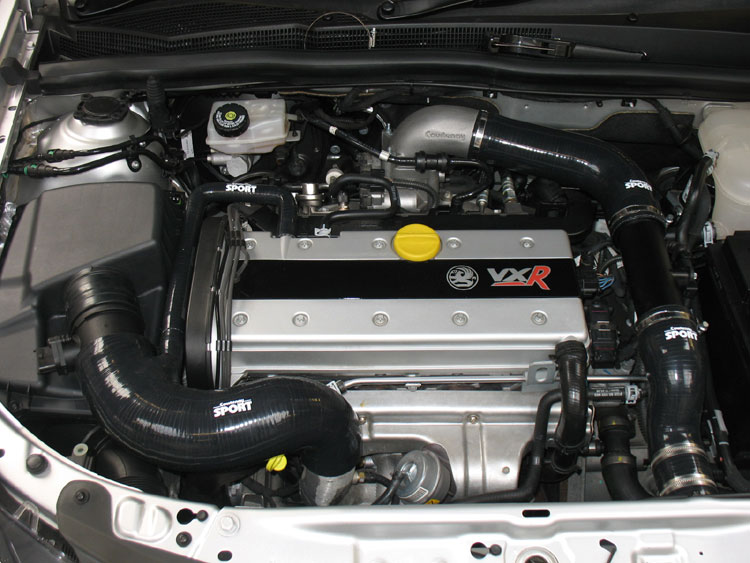

Voici la boite a air de la Z22
« Modifié: 27 octobre 2009 à 23:35:09 par Jm09 »

La boite à air du Z22SE est faite pour aller sur le Z20LET, donc sur l'Astra G. On peut aussi poser la boite à air du moteur diesel 1.9cdti (pas sur du moteur). Pour l'Astra H, seul la boite à air du diesel peut-être mise. La raison est la taille du débimète qui est 10mm plus grand que celui de l'Astra G.
On peut aussi mettre la boite à air du Z22SE sur la astra H,elle monte sans problème

http://forum.blitz-gsi.com/viewtopic.php?t=12146 regarde ici ....puis http://www.astraownersclub.com/vb/showthread.php?t=96753 il y a un PDF 'How To'..... Fit a Z22SE Airbox to a Z20LET
apperement en reprennant les 2 durite de la boite a air d origine du Z20 on peux les utiliser pour la Z22 ...
