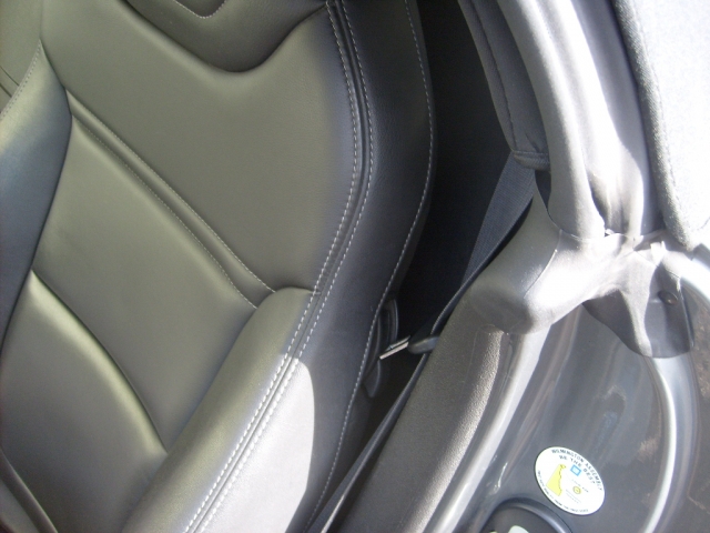

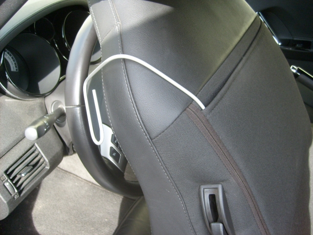

P'tite nouveauté :
Dans le GT, le problème, c'est la ceinture : elle est trééééééééééééééés loin derrière le siège
Alors avant de me faire un tour de reins ou de me déboiter une omoplate, il fallait trouver une solution....
Et j'ai vu ça sur un site américain d'accessoires pour la Saturn Sky (idem Opel GT)
Pas cons les ricains quand ils veulent .... :lol:

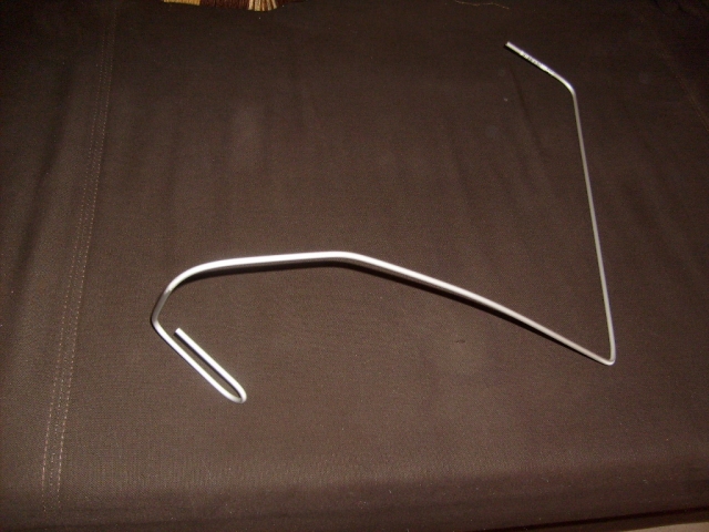

Bon 50$ plus les frais de port.....ça doit pas être compliqué à faire ça.....direction Leroy Merlin et achat de 2 tiges d'alu anodisées gris de 4 mm de diamêtre et 1 m de long. (en 6mm pas posssible de les plier sans outils...)
En 10 mn et un peu d'huile de coude, voilà le résultat :

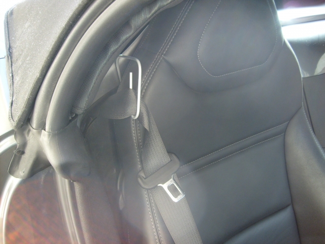

On le glisse dans l'aumonière au dos du siège

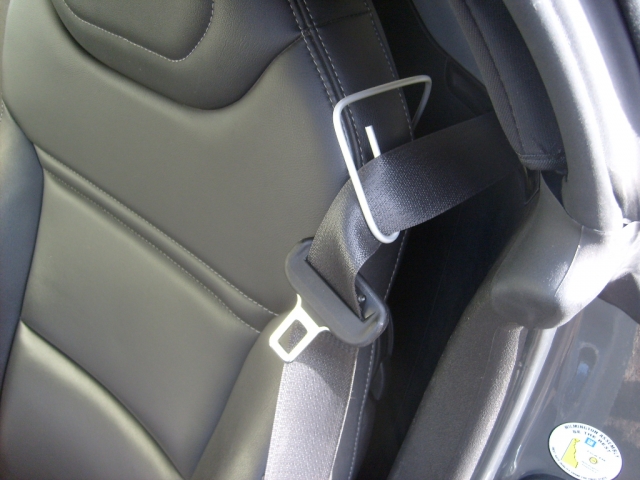

Et voilà le résultat : nickel  :cool5:
C'est pas la classe ça  :cool: Ca tombe pile poil sous la main

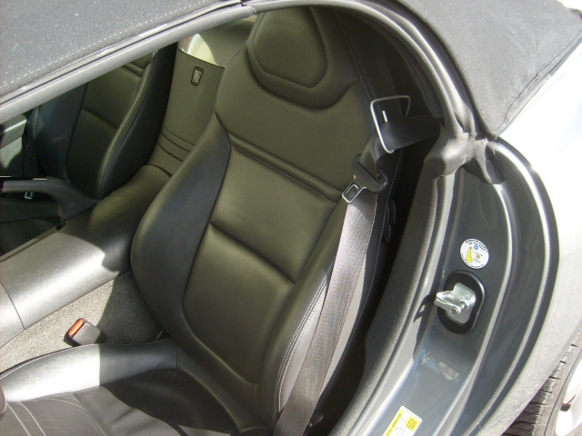

Bien sûr, le même coté passager
J' essairai peut être en 6 mm plus tard quand même
Cout total pour les 2 supports : 4,30 €

« Réponse #126 le: 21 février 2010 à 16:49:51 »
sympa ce truc mais en noir ça aurait moins choqué... un petit coup de peinture :cool2:
Hors ligne 4rno
  • Messages: 1109
  • Localisation: Var(83)
Re : Syl20du54 [Opel GT ex Astra TwinTop]
« Réponse #127 le: 21 février 2010 à 16:51:44 »
  :bien: beau résultat !
en noir ou en gris ton système aurait moi attiré l'œil mais au moins comme tu le dis tu préserves vos vertèbres à toi et ta passagère

C'est peut-être pratique mais niveau esthétique :reflexion: comment dire? :mrgrin:

Là c'est gris mat. Pour la peinture noire, le frottement de la ceinture la fera partir en moins de 2 :desole:
« Réponse #130 le: 21 février 2010 à 16:55:39 »
tu le vernis à mort genre 20 couche :D et avant que ça part tu as du chemin.
Par contre en cas de freinage appuyé ça ce barre pas?
Hors ligne 4rno
  • Messages: 1109
« Réponse #131 le: 21 février 2010 à 16:56:40 »
pourquoi pas un petit sur-gainage avec un tuyau thermo-rétractable par exemple (couleur au choix)
Hors ligne Syl20du54
  • Messages: 373
  • Localisation: NANCY 54
« Réponse #132 le: 21 février 2010 à 16:59:57 »
Comment veux tu que ça se barre??? C'est calé derrière le siège au fond de l'aumonière et quand la ceinture est mise, ça peut encore moins bouger
Pourquoi pas, faut voir...
« Réponse #133 le: 21 février 2010 à 17:03:54 »
C'était une question on ne sais jamais ^^
