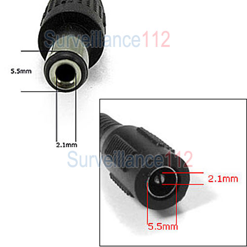

bon ben voila un autre probléme avec cette caméra,je vous explique.
lorsque je met le contact sans mettre en route la voiture, la caméra fonctionne tres bien,mais quand je met en route he ben plus rien du tout et en plus j'ai un feu de recul qui ne fonctionne plus  :reflexion: :reflexion:
J'ai eu ce problème là aussi, par contre, je ne me souviens plus si le feu de recul marchait ou non...
Le problème, que j'ai eu, c'est en fait un problème au niveau du connecteur d'alim de la caméra. Il ne fait pas assez contact, et donc lorsque l'on allume le moteur, ça déconne.
J'ai donc fait en sorte de tordre ou écarter le plot pour assurer le contact (celui de droite sur la photo), et depuis, plus de problème. J'ai fait le test sur deux caméras de type et de marque différentes, avec lequelles j'avais ce phénomène bizarre.
Par contre, il faut faire attention à ne pas casser le plot en le tordant.

ok merci cinebob bon la caméra refonctionne mais elle sursaute un peu,je vais faire ce que tu me dit et je te tiens au courant  :wink:
