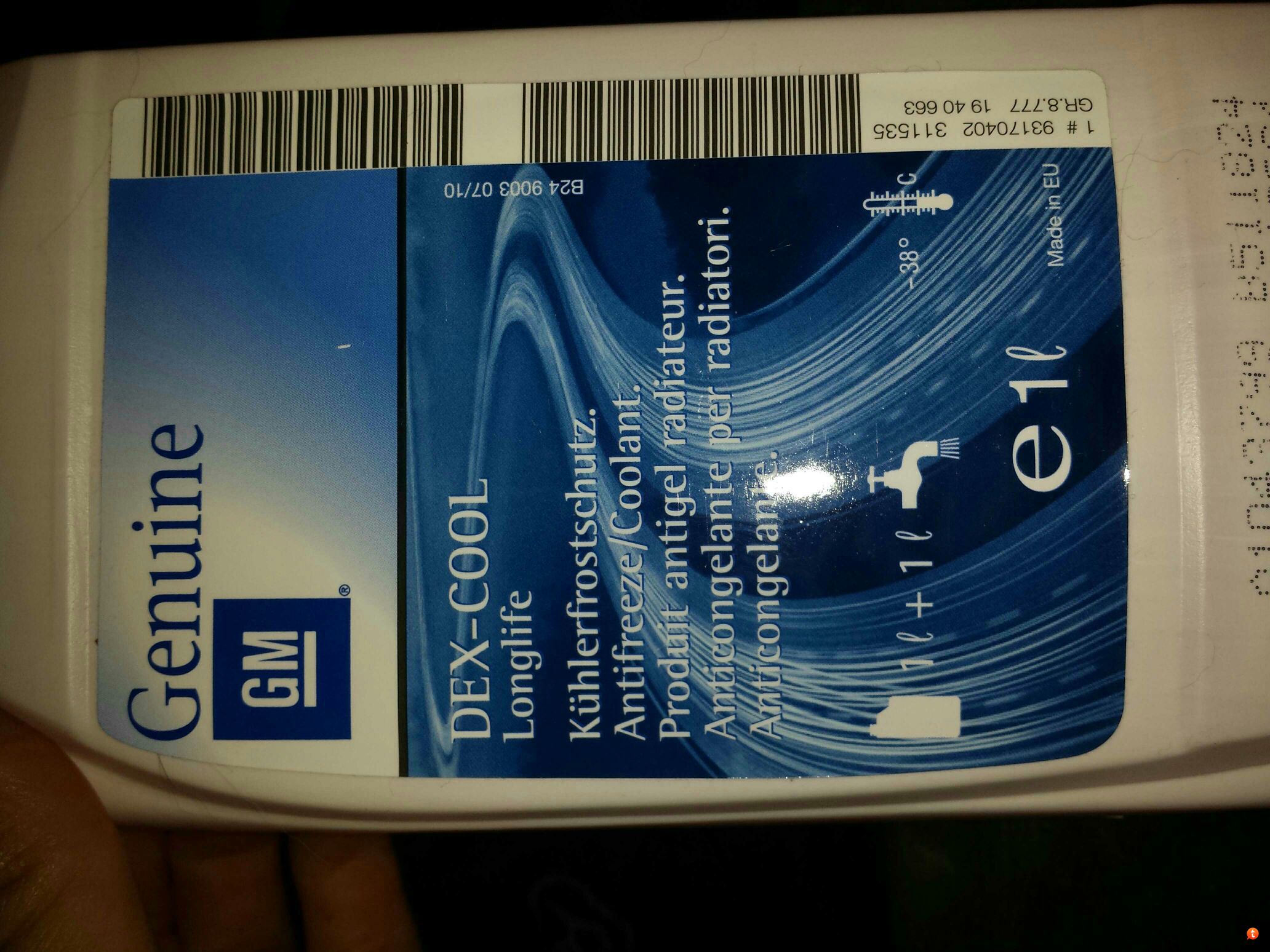

Est ce que le liquide à une date de péremption dans le bidon ?  Car j'ai un bidon de 5L déjà dilué  par opel que j'ai entamé  même pas 10 ou 30cl il y a 2 ans et demi
Normalement y'a une date de péremption  au 02/2015 mais une fois ouvert je sais pas
Le bidons et bien refermé  depuis donc je pense que c'est bon non ? *
Sinon aussi j'ai deux petit bidon opel  à dilué.  Il faut juste faire 50/50 avec de eau déminéralisée  ? * ou de l'eau normal car leur étiquette n'est pas très compréhensible
« Modifié: 24 avril 2014 à 20:57:36 par bart40140 »
Re : (H) Quel liquide de Refroidissement pour l'Astra
« Réponse #28 le: 24 avril 2014 à 21:05:00 »
Pas de date a ma connaissance ...c'est 1l de produit  pour 1l d'eau ;)
« Réponse #29 le: 24 avril 2014 à 21:08:22 »
Oui mais eau du robinet  ou déminéralisée ?
