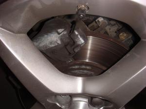

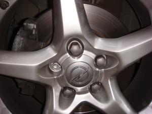

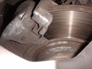

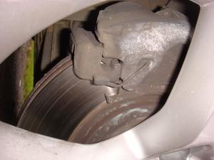

Voila donc les photos de mes freins :
Merci  :wink:

Tien regarde la languette la... A mon avis elle doit froller ton disque car on vien les traces du témoin sur le disque. Ce que tu peux faire en attendant c'est d'écarter la languette avec un tournevis vers l'extérieur et tu verras bien si ca fait encore du bruit. Mes tes plaquettes sont bonnes à changer

alors je vient de rentrer et justement le bruit le faisais meme en roulant en ligne droite la, et je rentre je vois ton post, de suite, j'écarte la languette, et je fait un tour est plus un bruit  :joyeux2: donc encore une fois, tu as raison  :bizarre3: :wink:
Merci beaucoup Cedric  :wink:, c'est normal 55 000 km pour les plaquettes de freins avant ?

 :bien: :cool5: :cool4: :cool: ! Oui c'est normal, il te reste environ 5 mm de garniture sur les plaquettes donc c'est pas urgent mais pense à les changer après Noël  :wink:
