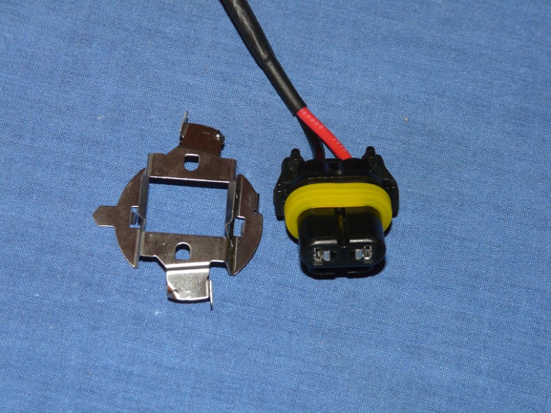

j'ai passé les fil du coté des connecteurs (ou il y a les deux fiche) avec un peu de mal mais ca passe je n'ai pas modifier le support.

je voulais dire ton faiceau xenon complet

Il a fait passer les connectiques du kit xénon dans le support métallique du H7 :wink:
C'est un peu chaud effectivement :colere7:

Voilà les photos.
Le kit (enfin une ampoule) :
Mmmm ! ça va pas passer !
Une idée  :idea: (ça rentre juste)
Et dans le phare (j'ai du dévisser les deux vis tenant le support car l'ampoule xenon est plus épaisse que l'halogène)
Et je vais devoir percer ce beau cache pour faire passer les fils du ballast  :cry:

Moi j'ai coupé le bout de plastique noir qui a pour rôle de rendre étanche le phare.
Du coup ce sont uniquement les 2 fils qui sortent de l'ampoule xénon que je fais passer (et non pas le gros truc que tu voulais faire passer :moqueur3:)
Pour le trou dans "le beau cache" je n'ai pas fait comme ça :D
J'ai fait passer mes fils comme dans les feux halogènes, c'est à dire dans le cache en caoutchouc de l'ampoule H7 (feux de route) :wink:

Ben moi je voulais pas couper le plastique qui l'étanchéité parcequ'il faut bien faire l'étanchéité après  :D
Et puis j'ai réussi à trouver une solution sans rien couper  :moqueur2:
@18pouces : j'avais vu ton montage dans le cache du H7 mais la encore, pour pouvoir le faire, il faut couper le cache en plastique  :desole:

je parlais du joint en plastique qui fait l'étanchéité sur le kit.
Bien sur, il faut aussi faire un trou dans le cache plastique du H7  :wink:
