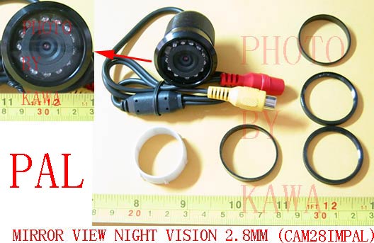

je cherche une une camera de recul,  :aide1:
quel est marque de ta camera
le prix
ou la tu acheté
peut etre une petite photo...stp.   ou un lien sur le site ou tu la acheté
Et une super question:  ou va tu l'installer  :desole:
moi j'ai une twintop, l'arriere est different mais bon j'aimerai savoir ou tu va l'installer.  :idea:

Salut,
Sur ebay:
http://cgi.befr.ebay.be/Wide-Angle-120-deg-Rear-View-Backup-Night-IR-Car-Camera_W0QQitemZ160174869648QQihZ006QQcategoryZ32826QQssPageNameZWDVWQQrdZ1QQcmdZViewItem
J attends de la recevoir pour l essayer et je verrai a ce moment la où je l intégrerai, j'ai pas envie de faire un trou visible, j aimerais l'intégrer au dessus de la plaque en modifiant la cam pour l adapter, ou dans le bas du porte plaque ou peut etre vu qu en belgique on a des petites plaques, faire le trou de le porte plaque au niveau du cigle européen.

elle est bien cette cam  :bien:  je viens de l'acheter, Merci.
Pour l'installation je pense également au sigle europe sur la plaque, mais il faut faire un troue dans le par choc. il y a quoi derriere? ont va rien abimer?
en combien de temps la tu reçus? (si tu la deja acheté)

Salut,
Ben j'attends de la recevoir.
Dans tout les cas, il faudra faire un trou, mais si c'est au niveau du porte plaque, pas trop de soucis, ca se masque...
Je verrai quand je recevrai le matériel.

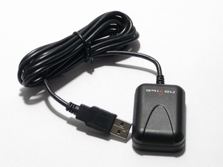

La sonde GPS SiRF III
http://cgi.befr.ebay.be/ws/eBayISAPI.dll?ViewItem&rd=1&item=170164662632&ssPageName=STRK:MEWN:IT&ih=007
La caméra de recul
Celle ci à la parcularité d'avoir un angle de vue de 120°, elle est en couleur et permet la vision nocturne.
http://cgi.befr.ebay.be/ws/eBayISAPI.dll?ViewItem&rd=1&item=160175206178&ssPageName=STRK:MEWN:IT&ih=006
