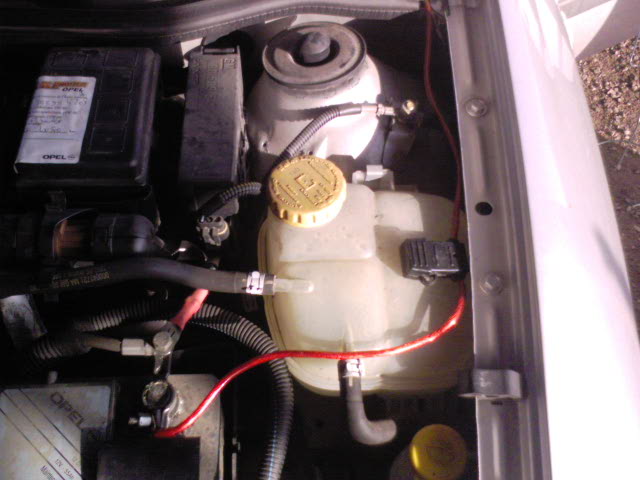

Pour ton cablage ( enfin c'est le cas sur la mienne ) a coté de ta colonne de direction tu as une capsule inutilisé ( suivant option ), c'est là que j'ai passé le mien. Je viens de te faire des photos ;)
Coté habitacle
Coté Moteur
PS:
Pensse bien à passer ton cable RCA d'un coté de la voiture et l'alimention de l'autre coté car sinon tu risque fortement d'avoir des interferences ;)
Cordialement F.u.r.i.o.u.s
