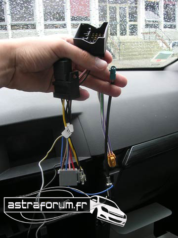

Y aurait il un tuto pour la modif de la connectique car je comprends pas trop cette photo
Sachant que je v mettre un poste alpine CDA-105Ri avec adaptateur APF-D102OP
Merci

Moi je n'ai pas eu à modifier la connectique, j'ai juste eu à brancher l'autoradio et l'adaptateur et tout correspondait :wink:
OK, je croise les doigts pour que cela fonctionne!  :smiley:
merci
Merci
Tu as bien recu deux cables avec ton interface commande aux volants?
Je n'ai encore rien reçu, je viens de tout commander. Mais je prends de l'avance pour tout savoir pour quand j'aurais tout.  :wink:
