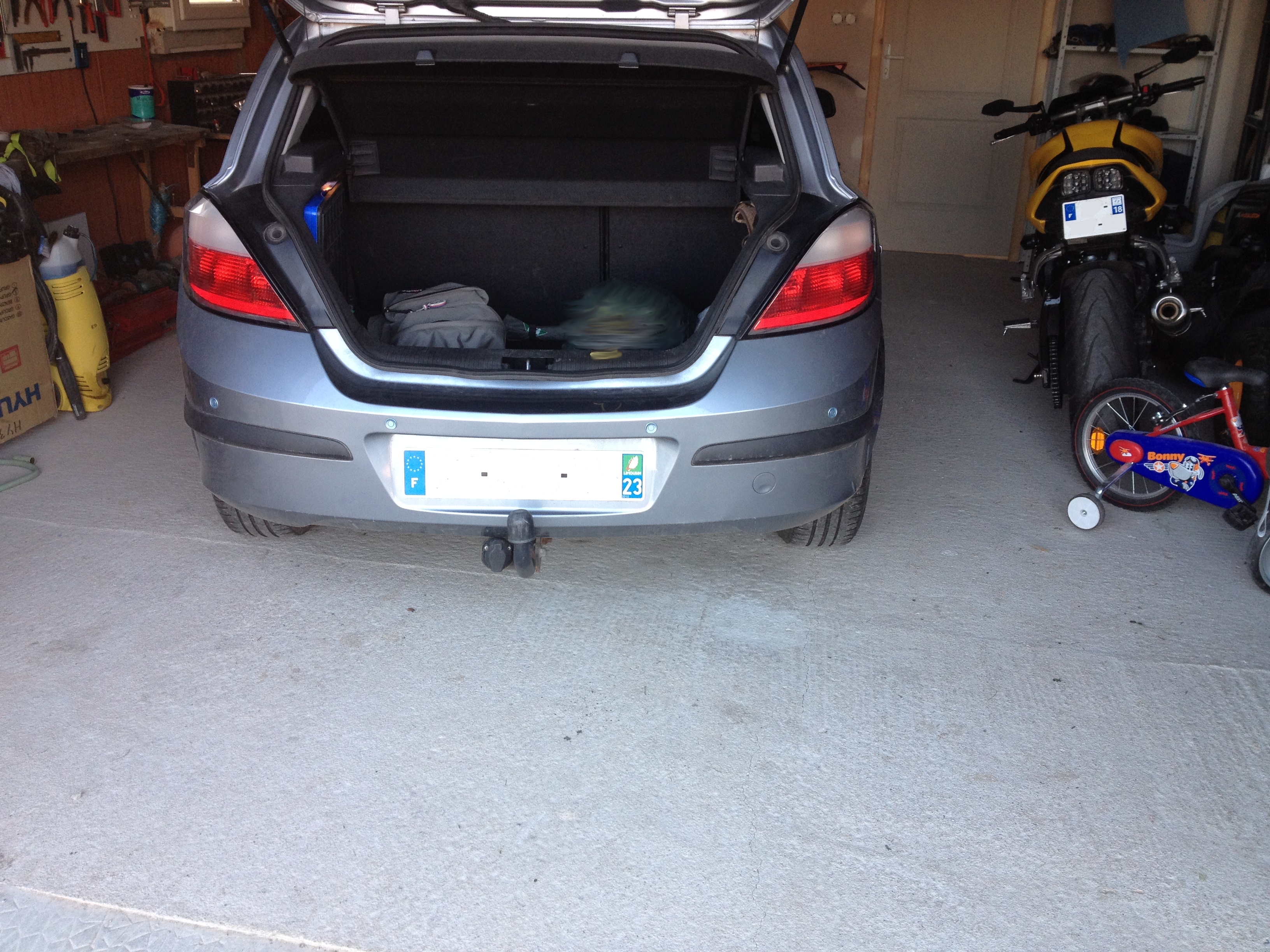

« Réponse #763 le: 22 avril 2015 à 09:26:50 »
Resultat des radars de couleur n16.
Ce n'est pas tout a fait la bonne couleur, donc je passerais chez opel pour acheter le kit de peinture.
Si non ca fonctionne NIKEL
