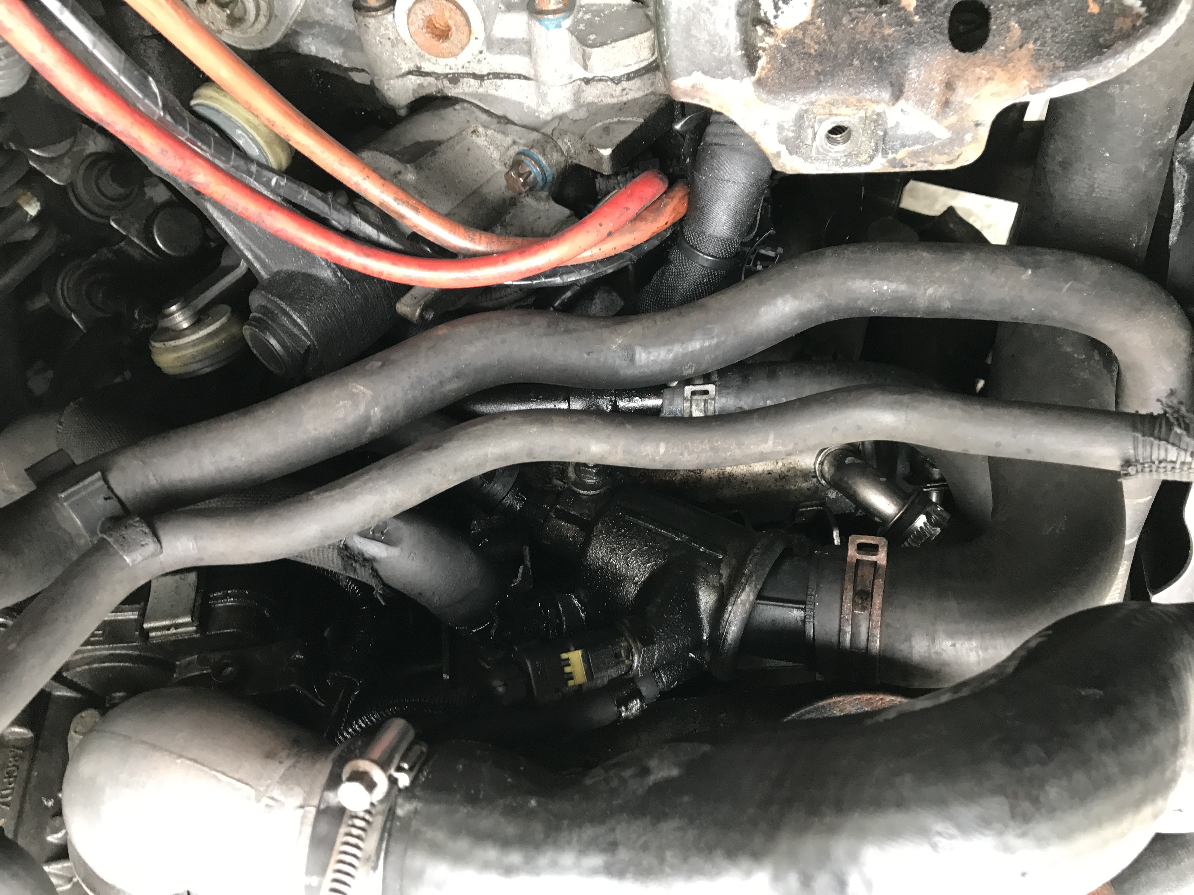

Bon j'ai pu rouler un peu aujourd'hui avec, des traces d'huile à nouveau apparentes et en fin de compte c'est bien plus haut sur le moteur que ce que je pensais...
D'ailleurs, quelle est cette pièce ? J'ai l'impression que les traces viennent d'ici
Il faut que je me trouve un tablier moteur complet aussi !
Astra H TwinTop 1.9 cdti 150 Cosmo
Skuall92 [Astra H TwinTop 1.9 CDTI 150cv Cosmo]
« Réponse #49 le: 12 mars 2017 à 20:39:01 »
je dirais thermostat ?
« Réponse #50 le: 12 mars 2017 à 20:46:29 »
C'est bien le thermostat. Pour l'huile regarde si elle ne coule pas de la durite d'admission d'air juste au dessus. Sinon peut être que ça suinte du joint de cache culbuteur.
« Réponse #51 le: 12 mars 2017 à 23:49:25 »
Ok merci
Donc l'huile ne vient pas de là...elle vient de cette Zone en tout cas (pas de la durite d'admission non plus) et coule jusqu'au différentiel
Pourtant mon niveau d'huile moteur ne bouge pas  :reflexion:
