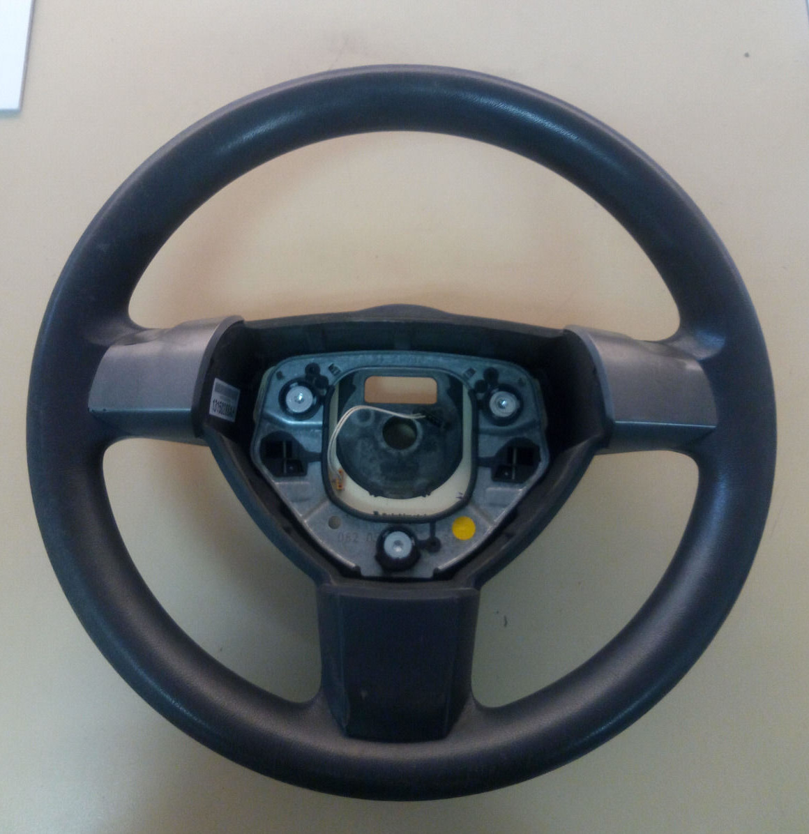

Je viens d'apporter une petite modification sur mon astra je viens de changer le volant
J'ai trouvé un volant cuir avec commande  :joyeux2:
Pour le démonter :
On débranche la batterie par sécurité question que l'airbag pète pas à la figure
Une clé torx T45 et un coup d'Op-com pour activer les commandes
Voilà le tour est joué
 :content:
