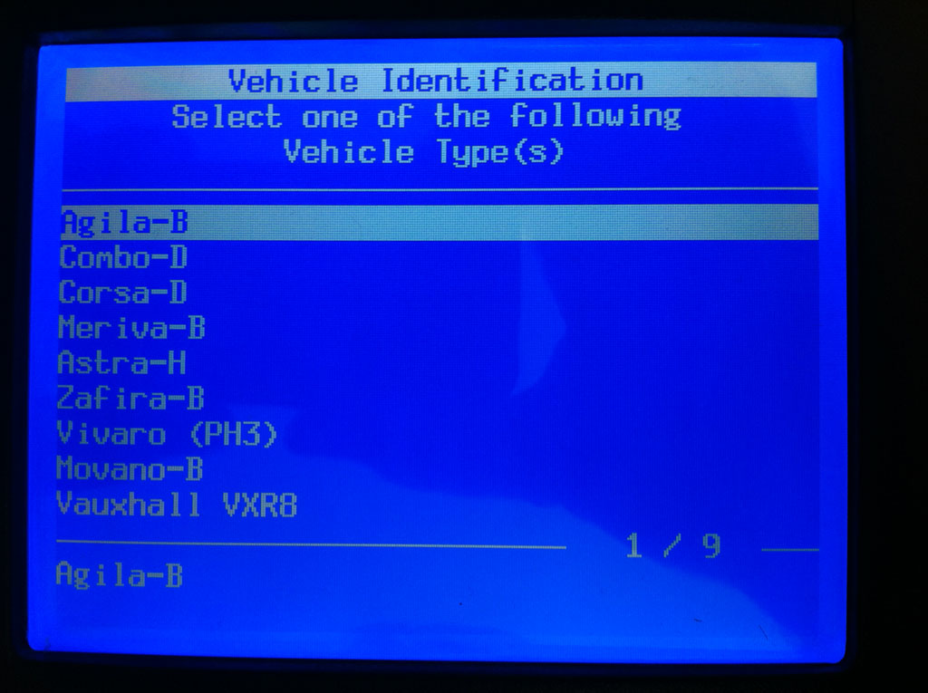

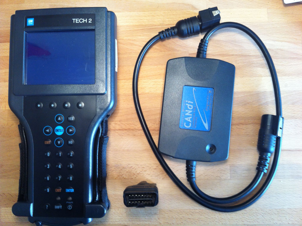

Salut,
Mon actionneur easytronic déconne un peu malgré la réparation de l'an dernier. J'ai donc entrepris de le changer moi même.
Pour cela il faut un tech2 afin de le reprogrammer... Comme je l'ai dit dans un autre topic, j'en ai donc acheté un! Ce qui m'a décidé, c'est aussi parce que pour une mise à jour de calculateur, ou autre du style, il faut débourser 80€, et à force l'addition grimpe! Et parfois, les garages ne veulent même pas le faire...
Voilà donc la bête:

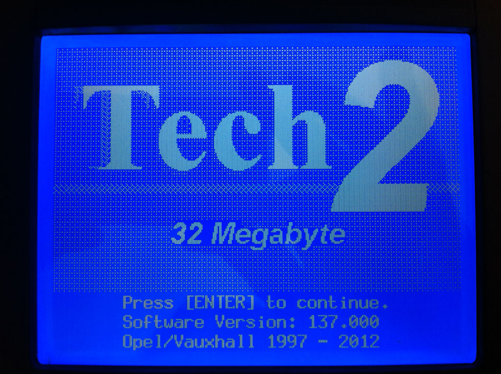

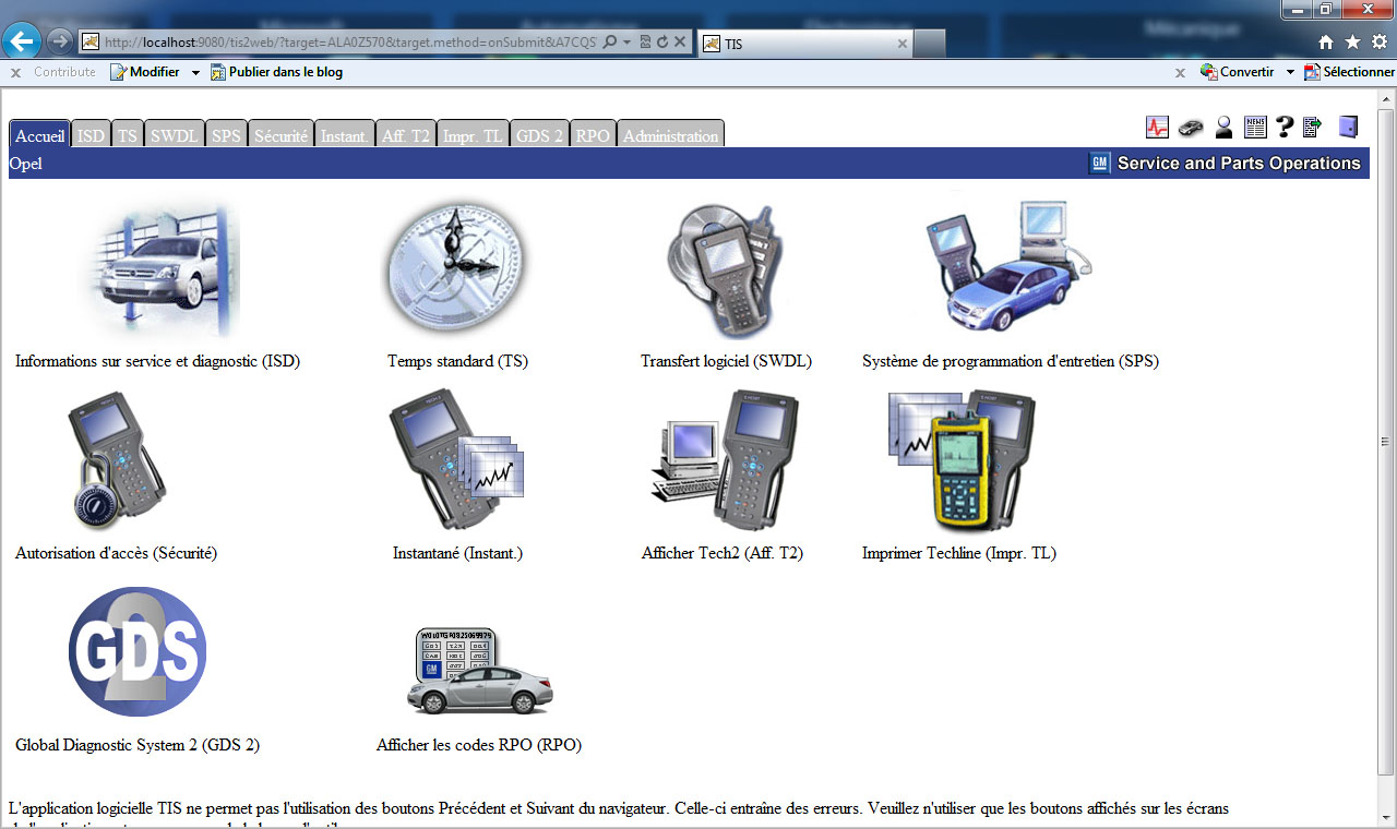

Je l'ai mis à jour à l'aide du logiciel GlobalTIS dont la dernière version "disponible" sur le net est la v32 d'octobre 2011. Depuis, les mises à jours ne sont plus disponibles et l'application n'est disponible que sur la toile, et seuls les garages y ont accès...

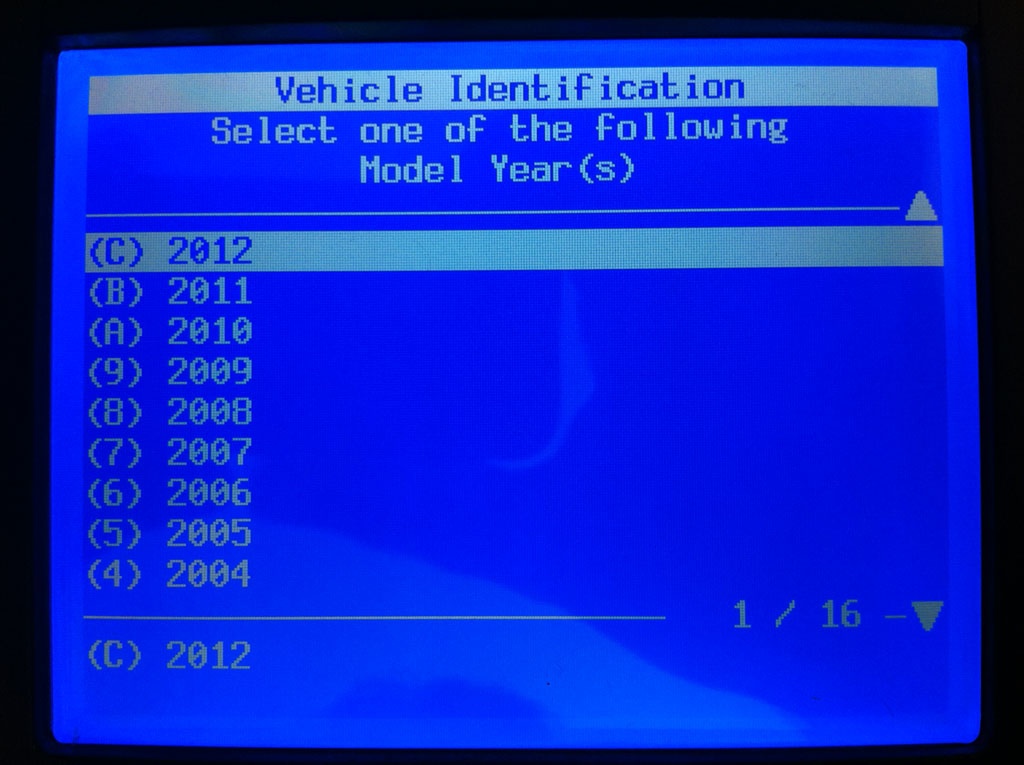

Ce qui donne, dans mon cas, la dernière version du tech2 en v137
ce qui couvre les véhicules suivant:
Corsa B-C-D
Astra F-G-H
Tigra
Calibra
Frontera B
Omega B
Vectra B
Zafira
Agila
... et j'en passe, mais en gros ceux avant l'astra J et insignia
allant de 1997 à 2012:
Pour les nouveaux véhicule, comme l'Astra J ou l'insignia, il faut un MDI au lieu du tech2.
Depuis, j'ai mis à jour le calculateur de mon moteur (pour pouvoir par la suite changer l'actionneur easytronic), ainsi que le boitier CIM afin de résoudre mon problème de clé non reconnu...
Depuis, je joue avec, pour voir ce que l'on peut faire d'autre...
