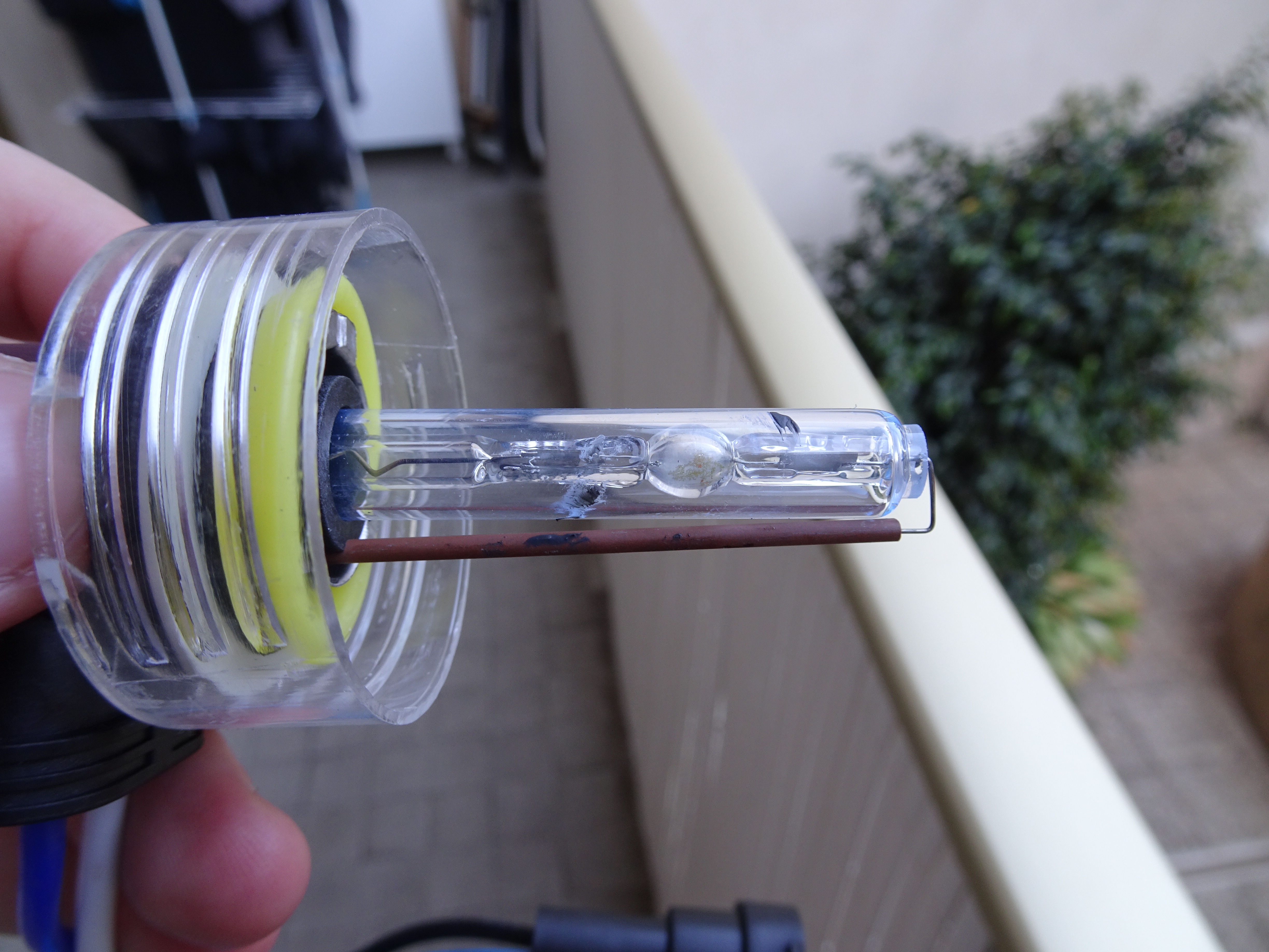

test du kit... évidement le 1er marche, je branche le 2eme... déjà l'ampoule est moche... et en plus ça fonctionne pas  :colere1:
mail envoyé au SAV led perf, je demande un échange complet si possible avec une version slim et non extra slim, tellement de cablage que c'est pire à installer ça prend plus de place que d'avoir juste le ballast tout seul...  :combat2:
« Réponse #4381 le: 24 septembre 2017 à 08:20:28 »
Trop belle l'ampoule  :lol:
