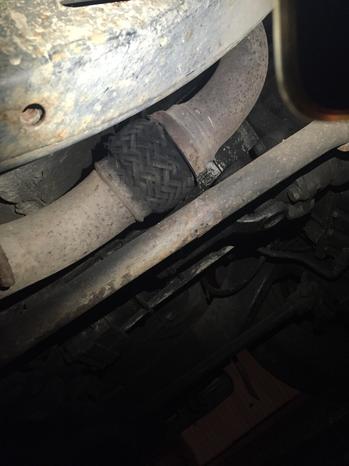

Bonjour à tous, si je poste ici cest parce que mon beau frère à un problème avec son Opel Frontera B 2.2 DTi.
Quand le moteur est chaud et qu'on monte dans les tours il y a des gros accoups et par la suite le moteur cale. On a été faire un tour, en poussant la deuxième le voyant moteur s'allume mais s'éteint aussitôt, toujours avec les accoups et moteur qui cale encore.
Je l'avais branché avec mon OPCOM et le code qui ressortait au tout début : P0500 capteur de vitesse mais après l'avoir effacé il n'est plus revenu. Ensuite après avoir fait un tour il me sort P1345 problème d'arbre à cames. Je doute que ça vienne de la mais si vous avez une idée ça serait cool.
Quand il y a les accoups ça fait comme des bruits de rupteur même à 2000tr/min, et de la fumée sort au tout début de la ligne (la photo et la vidéo arrive).
Pour moi c'est un bout de la ligne qui est bouché mais ce n'est que mon avis.
Merci
La ou la fumée noire sort :
Et la vidéo (pendant toute la vidéo il est accéléré à fond et le moteur cale)

...Ensuite après avoir fait un tour il me sort P1345 problème d'arbre à cames. Je doute que ça vienne de la mais si vous avez une idée ça serait cool.
et bah moi je pense contrairement a toi car si y a une souci avec arbre a cames elle peut etre bloqué et donc les soupapes ne fonctions plus correctement(soit l'arrivé de melange essence aire qui n'est pas assez soit les gazes brulées ont du mal a sortir de chambre de combustion) et de plus j'entend un bruit métalique
si non pour tester ton hypothese si elle est bouché ou non déconnecte la ligne le plus pres possible de moteur et regarde si le bruit s'en va

Tu est sur que ce n'est pas capteur d'arbres à cames. Si c'est ça au mieux, c'est le capteur, au pire c'est une distri décalée.

Il faut le tester pour en être sur. Au multimètre et oscilloscope.
Mais franchement vu le bruit sur la vidéo, ça sent pas bon. Les détonations à l'arrêt de l'accélération ne me plaisent vraiment pas.

Vous savez ou il se situe ce fameux capteur ? Il a regardé un peu il a rien trouvé. En regardant sur ecat24 avec son chassis il n'y es pas, par contre si on mets pas le chassis mais qu'on fait juste une recherche avec le véhicule on voit bien le capteur mais c'est pas le même moulin ???
