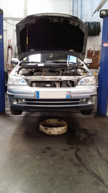

Bonjour bonjour :)

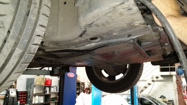

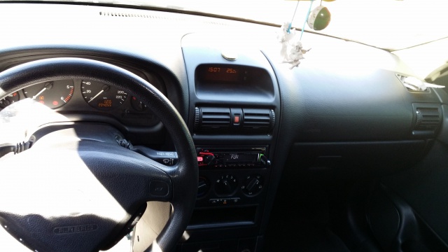

Voilà c'est fait : la grise est passée en REVISION à 204043 kms (eh oui elle a bien roulé en 1 an!) un grand merci à LeoDoc ;)
- Changement filtre à huile, filtre à air
- Remplacement huile par de la DEXOS 2 en 5W30
- Remplacement liquide de refroidissement

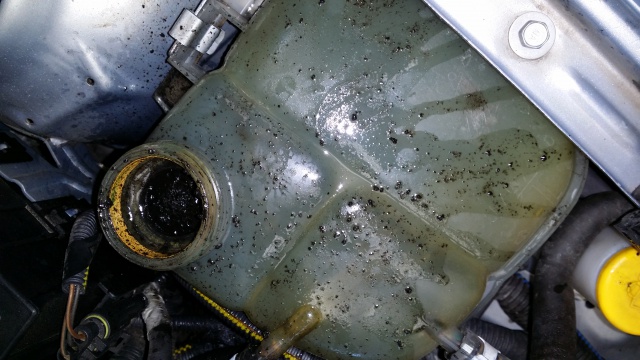

- Elle a eu son changement de pièce au niveau du refroidisseur d'huile qui avait de nouveau pêté ce qui mélangeait huile et liquide de refroidissement...  :pas-ca: merci au mécano de l'avoir changé :)
- Donc rinçage du circuit pendant 3 jours au vinaigre blanc puis du bocal hier.

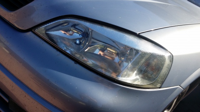

- Ensuite elle avait le phare avant gauche complètement terni alors que le droit a un aspect neuf; donc polissage au garage également :)
- Remplacement des deux veilleuses car elles avaient toutes deux lachées
- Cache moteur en dessous enlevé car il se déclipsait et faisait un bordel pas possible sur la route...

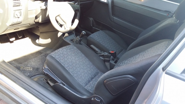

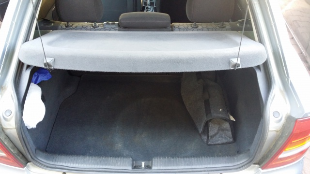

- Nettoyage complet de l'intérieur une fois rentrée de la révision !
Prochaine étape: attelage remorque sur la grise et ce sera au tour de la verte d'avoir sa révision également ;) et bien sur elle aura sa petite bobine d'allumage et de retour sur les routes de Bretagne :love:

Elle avait l'air bonne la pizza  :twisted:  Tu veux atteler une remorque pour transporter la moto ???
Re : Re : Carabo381 [Astra G Bertone Cab 1.6 Vert Carabo & Astra G 1.7 DTI Mirage]
« Réponse #595 le: 11 septembre 2015 à 11:16:41 »
Pour la moto et pour ma mère quand on a besoin d'aller à la déchetterie ou d'aller chercher du matériel
