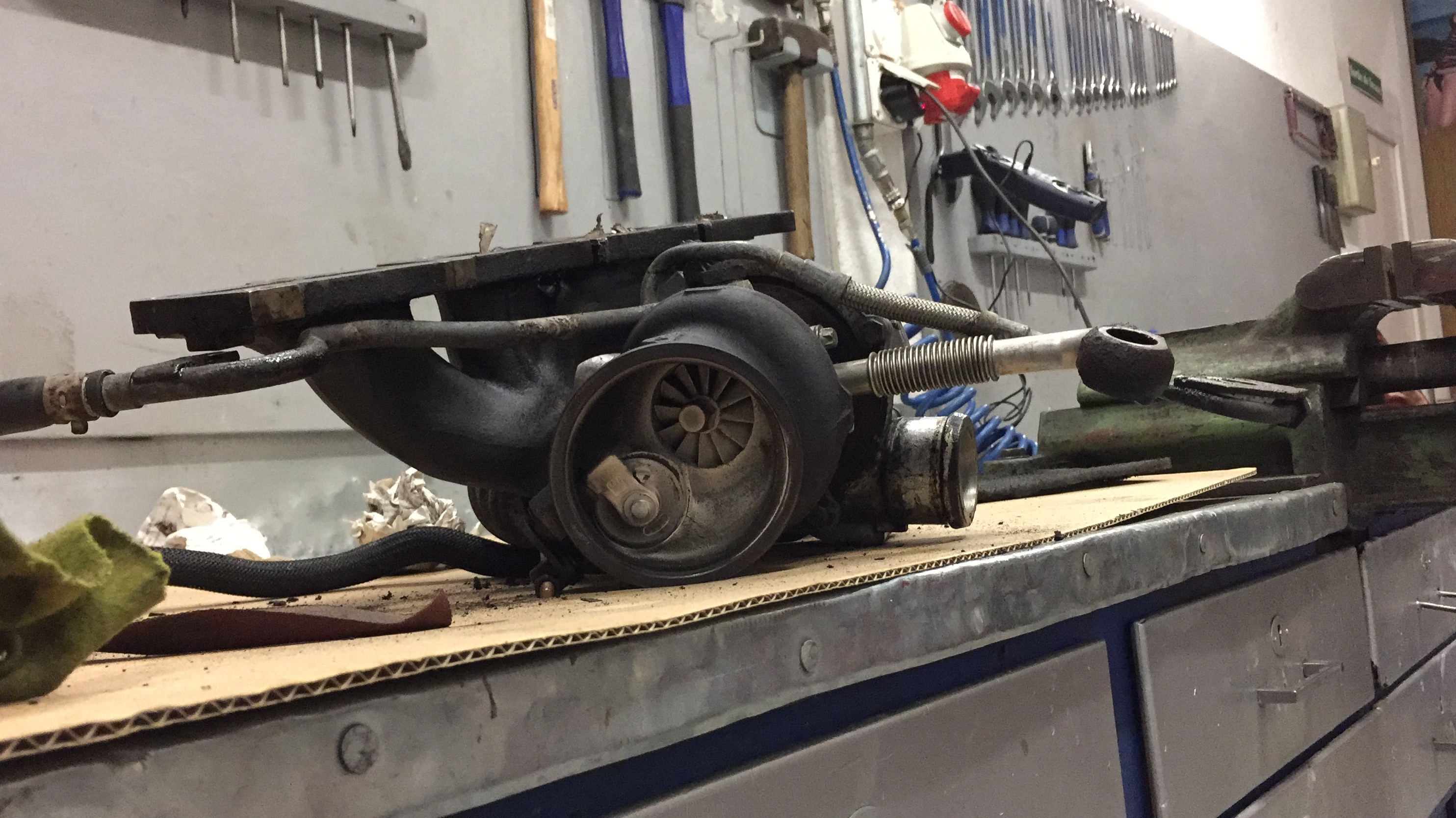

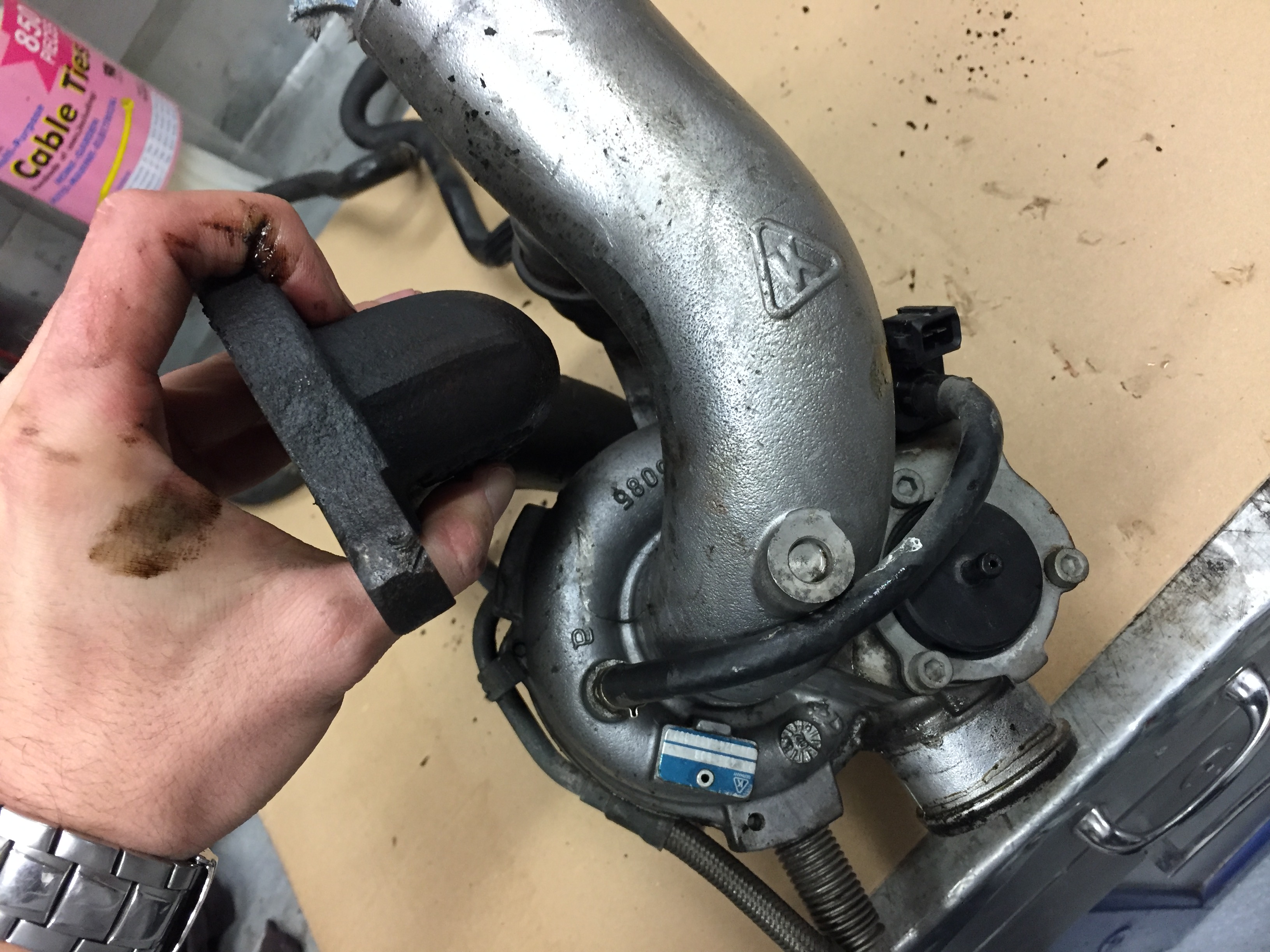

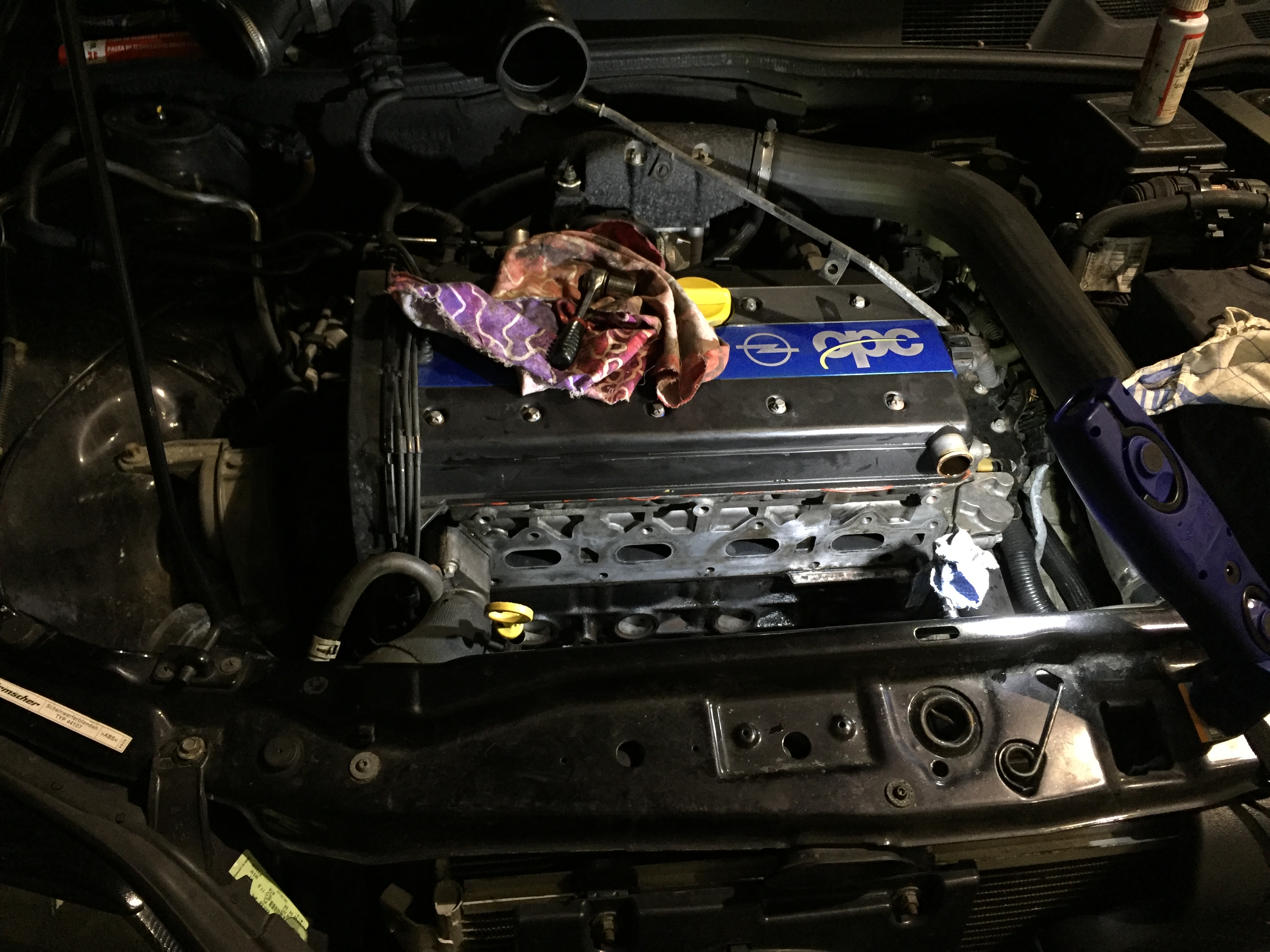

Comme certains le savent, il y a déjà un certain temps que j'avais troqué mon turbo K03 d'origine pour un K04 Courtenay en réglage LET, la coque du turbo étant fissurée.
J'ai pas encore toutes les photos car dans le cadre de ma formation, j'ai acheté un PC portable tout neuf, du coup c'est un peu le Dawa dans mes fichiers, mais je pose ce que j'ai déjà là pour faire vivre un peu ma prez   :mrgrin:

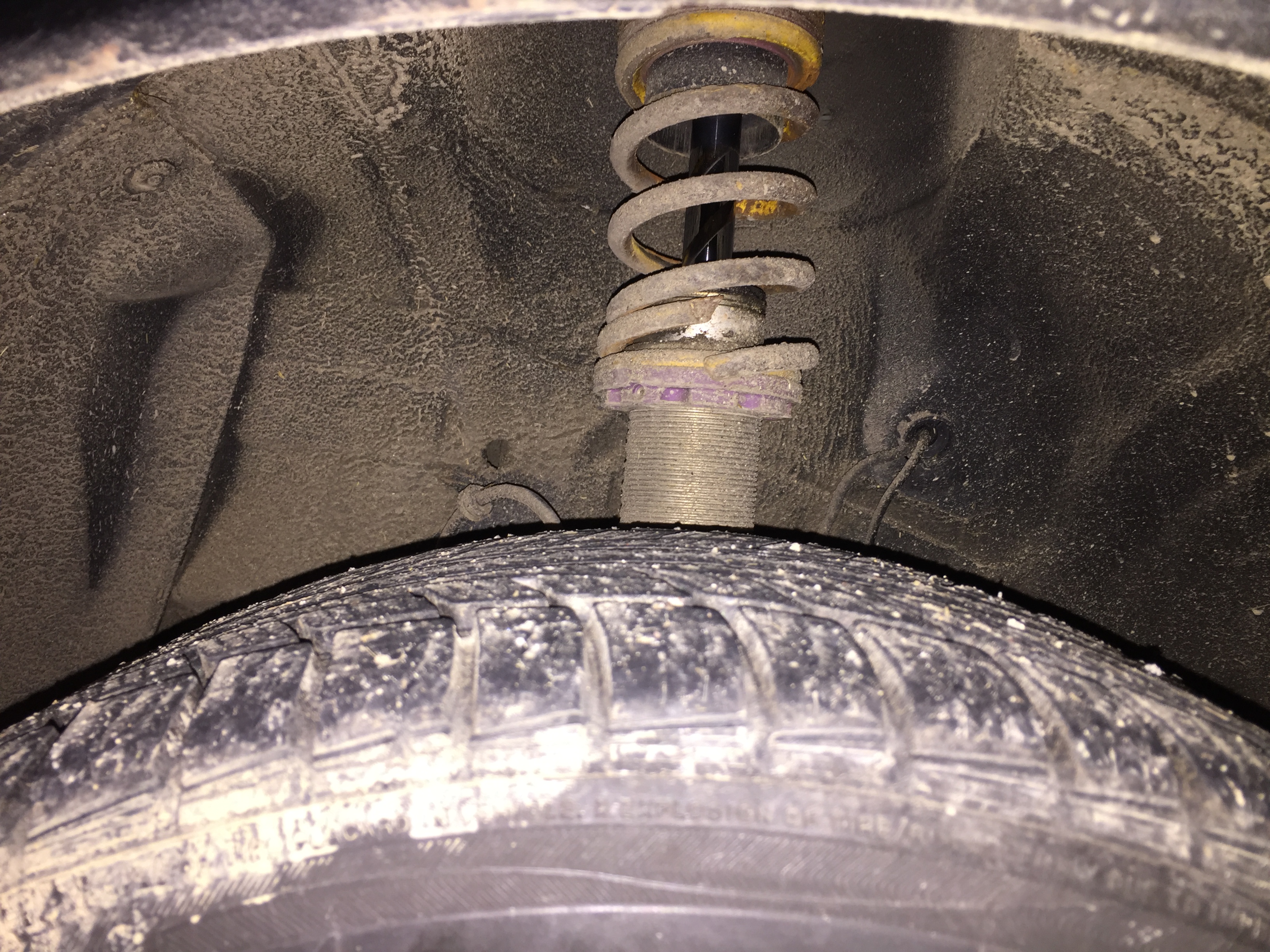

Ensuite, et c'est aussi pour ça que je poste, ayant entendu un bruit étrange côté gauche, je l'ai mise sur le lift ce matin... Mauvaise surprise...   :pas-ca:   :

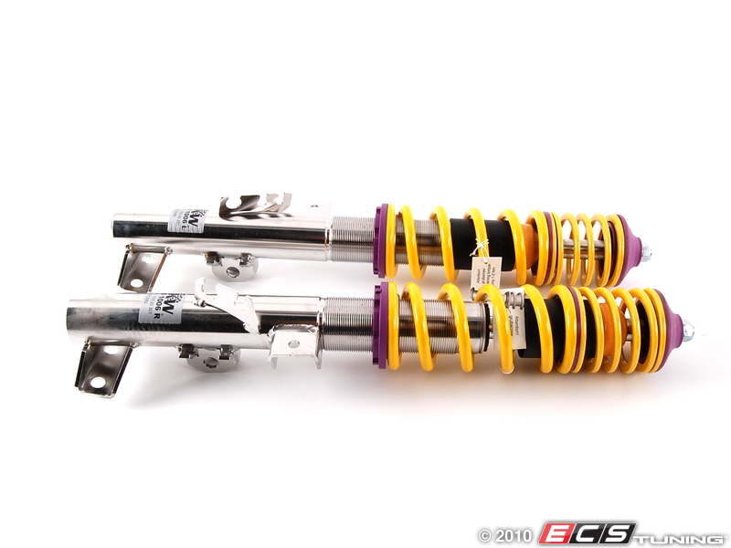

Avis aux connaisseurs de filetés, est-ce que je change seulement les 2 ressorts ou est-ce que je dois changer directement les 4?   :reflexion:
Je suis un peu déçu la, mes KW sont pas vieux... Mais bon vu le sel qu'ils ramassent...

Perso je dirais de changer les 2 mais vaut mieux attendre l'avis d'un mécano  :desole:
Tu l'as changé toi-même le turbo  :?:

Un ressort ou amortisseur se change par paire donc le remplacement des 2 ressorts avant suffit.
Oui je l'ai changé moi même, un beau bordel vu la place de ce moteur, l'opération en sois n'est pas difficile, mais pour mettre le 3 et 4 ème boulon, bah sincèrement c'est vraiment énervant pour mettre les boulons, on voit rien, les outils coincent partout, fin bref, que du plaisir ;D
Parfaitement d'accord avec toi, mais quand on en a 2 par jambe de force? ;D

Celui du haut (le petit) sert pour que le grand (qui as cassé) reste sous contrainte quand tu lève la caisse. Pas la peine de le changer pour moi.
Par contre je sais pas si il est possible d'acheter des pièces détachées de CF ? Ta pas une garantit dessus ?
Merci pour ton avis Helio :)
Qu'entends tu par "CF"?
Pour KW il est possible d'avoir des pièces détachées ici:
Désolé je ne savais pas qu'il y en avait 2  :wink: :wink:
