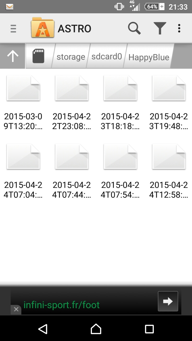

pour répondre voici Screenshots. :smiley:
Les données je l'ai exporte pour avoir après le fichier.
Mais apparemment les fichiers sont les même dans les deux dossiers.
Alors je pense que l'un sert de stockage à l'enregistrement des fichiers pendant l'utilisation du happy blue ,ça doit être le chemin avec le dossier emulated.
Et à l'export cela doit les copié dans le dossier sdcard0,mais à vérifié.

Salut, en fait c'est normal que tu vois les deux.
Pour garder une compatibilité, Google a laissé les deux possibilités.
L'un des deux n'est autre qu'un lien vers l'autre.
C'est en fait les mêmes dossiers HappyBlue.
