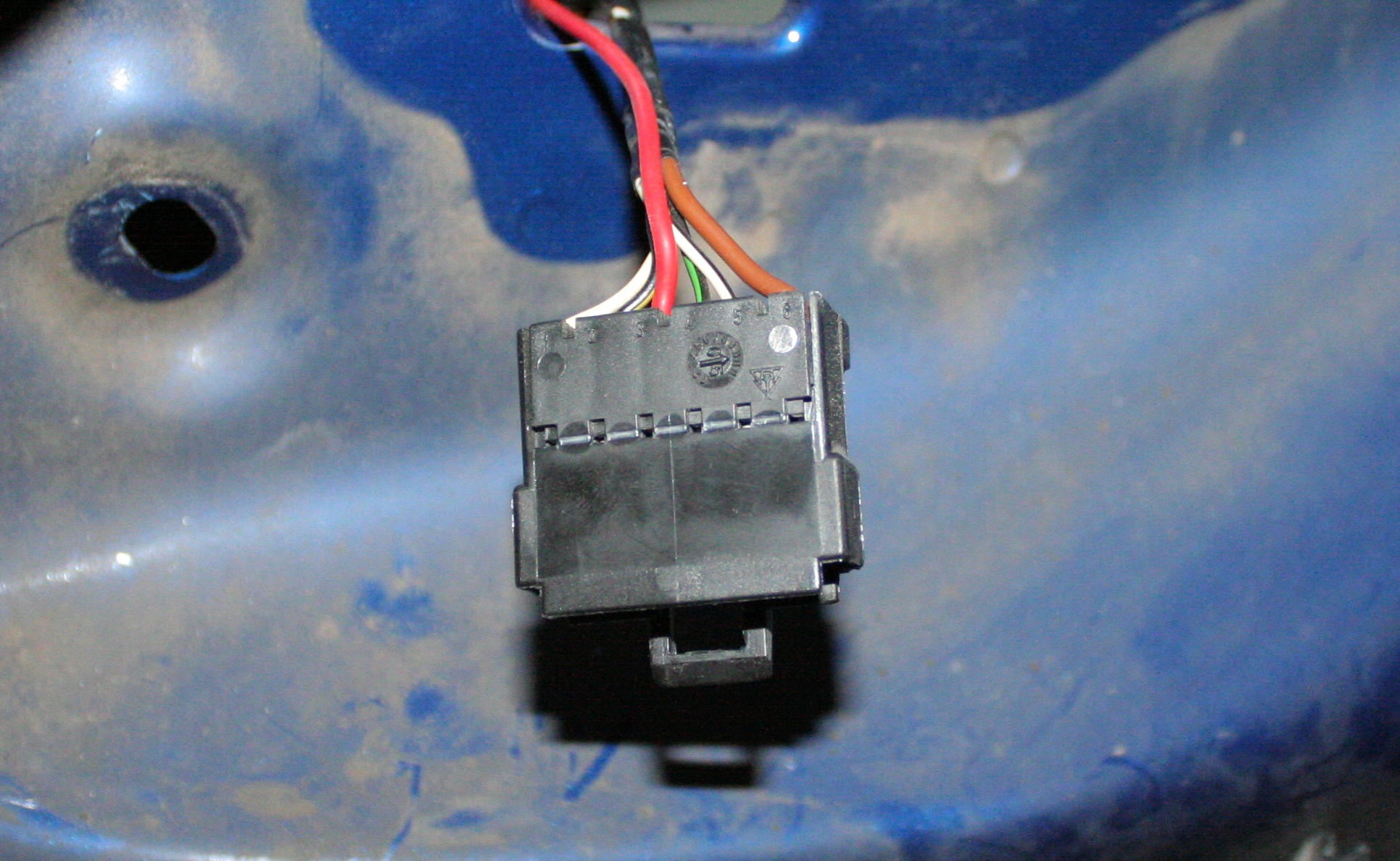

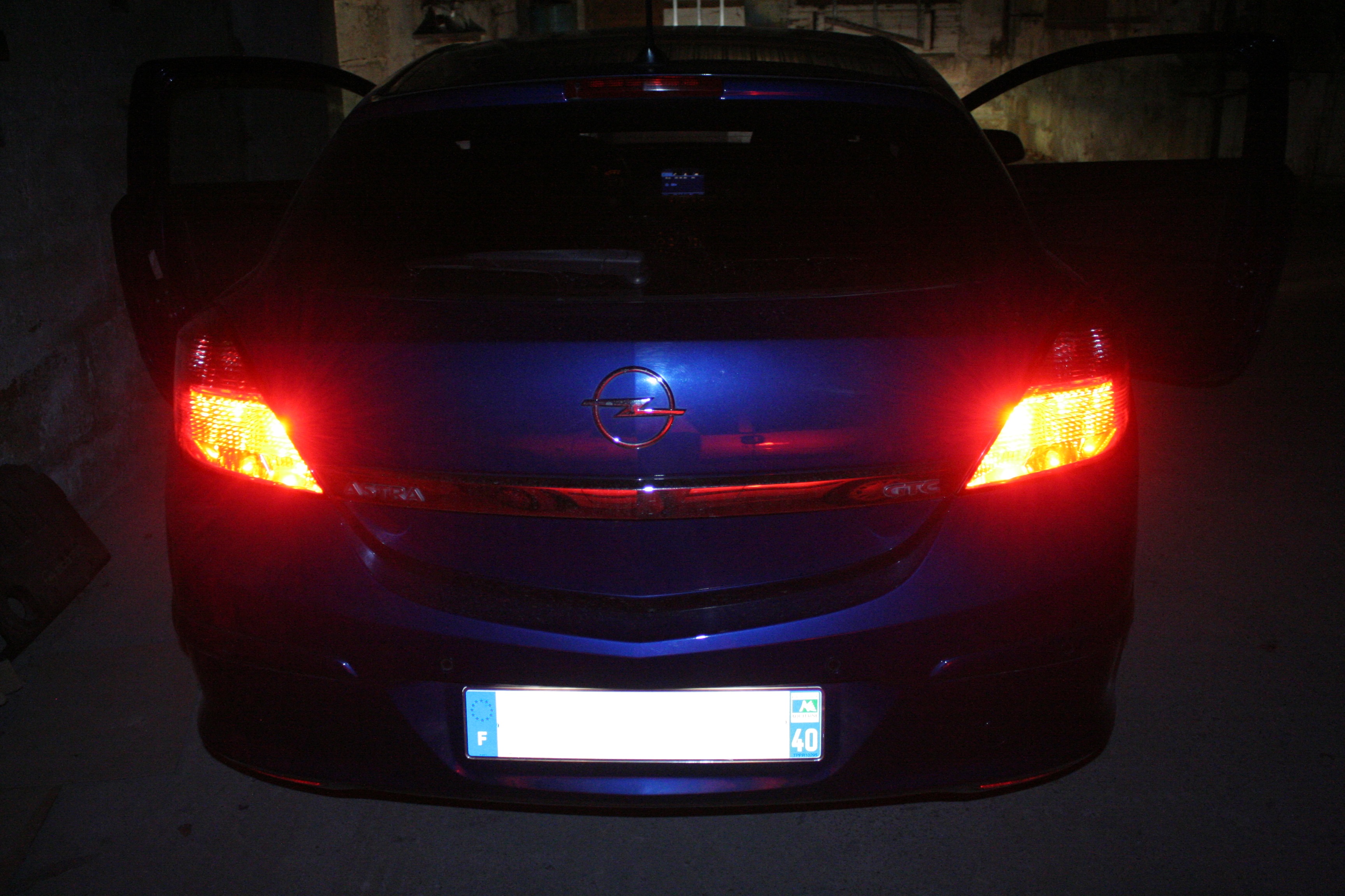

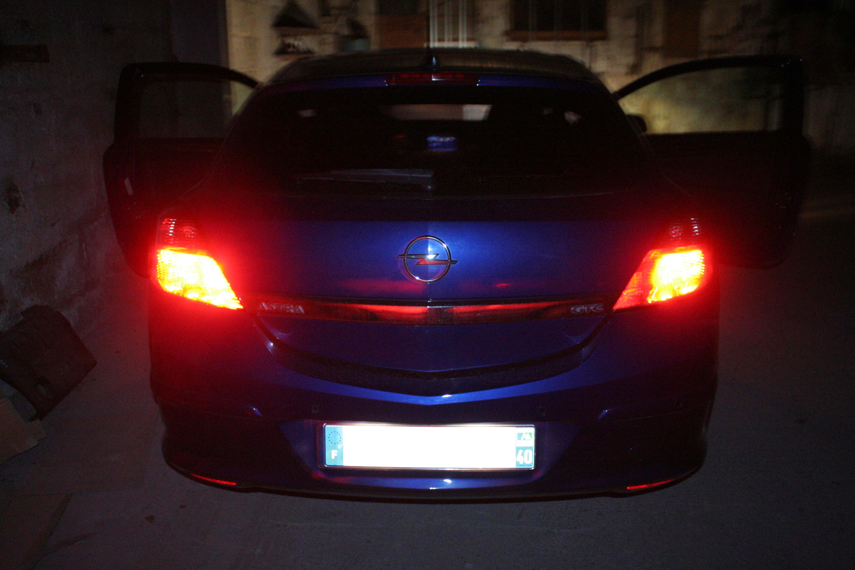

bonjour j'ai cherche sur le forum pour mettre le feux anti-brouillard droit (arriéré) .donc j'ai cherche le schéma et j'ai fait mon petit topic
voila une photo  avec que le feux anti-brouillard gauche
et âpre la modif avec le feux anti-brouillard droit

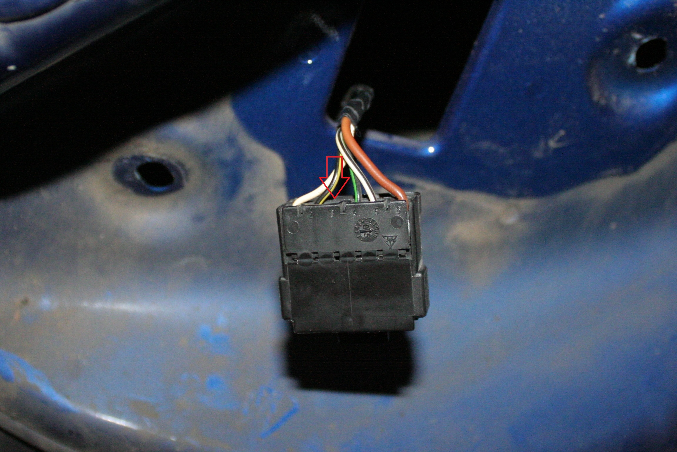

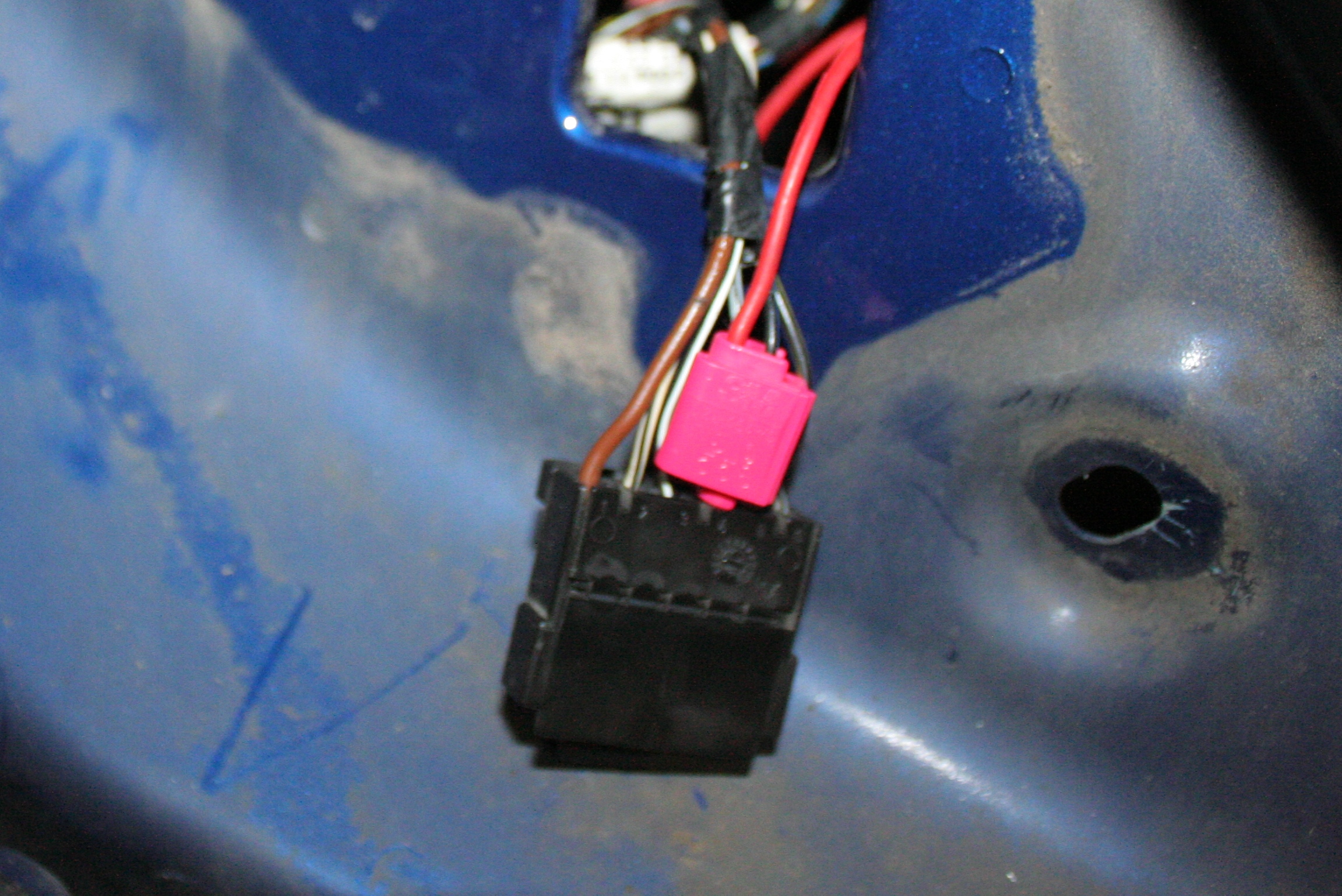

démonte les deux feux arriéré .sur la fiche du feux arriéré gauche prenais le fil de la borne numéro 4 le fil noir bleu et raccorde avec une crocodile ou autre
avant
âpre

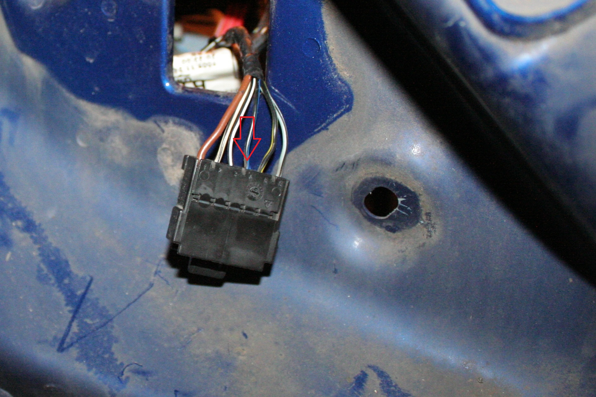

ensuite sur la fiche du feux droit .mettre le fil sur la borne numéro 3 qu'il et vide
avant
âpre
voila ces mon premier topic j’espère ça vous a plus et désoler s'il a des faute orthographe pas était très fort a l’école :bizarre2:

Impec  :cool5: et merci  :smiley:
Pour les fautes d'orthographe c'est pas grave, on en fait tous  :wink:
