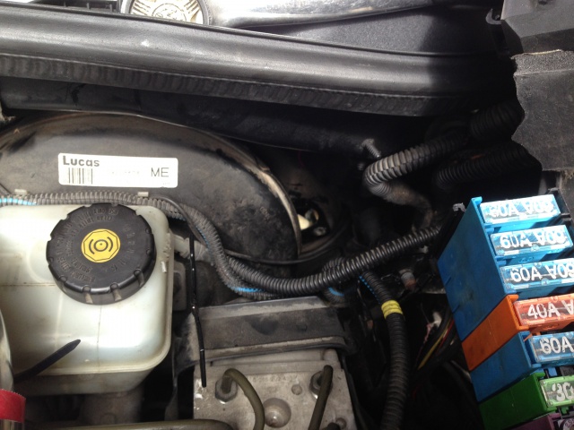

Salut

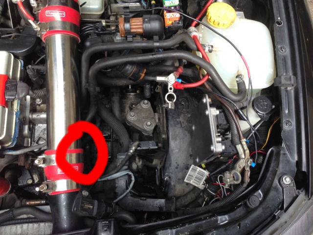

J'ai résolu tous mes petits soucis (manos, vitres, embrayage...)
Niveau embrayage c'était donc l'émetteur.
3 problèmes dessus : il avait du jeu latéral, beaucoup moins de force (probablement le piston à l'intérieur faiblard) et le tuyau du bocal de liquide de frein à l'émetteur qui ne tenait plus bien dessus.
Pas difficile à changer mais un peu chiant d'accès surtout derrière le pédalier.
Niveau compartiment moteur 2 solutions : virer le bloc ABS ou bien comme on a fait, bouger les durites, le bocal de LDR, les câbles etc;

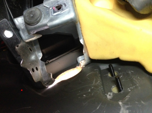

Pour info l'émetteur c'est ça :
Compartiment moteur il rentre là :
Habitacle (en haut de la pédale d'embrayage)
Sa purge se trouve là :

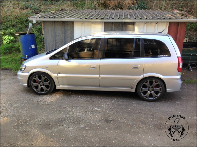

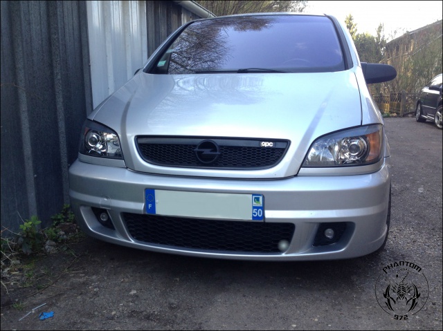

Sinon Hier je suis allé chez un copain du blitz pour réparer ma caisse, j'en ai profité pour faire 2-3 photos de so Zaf opc et faire un tour avec lui il est monstrueux  :twisted:
Il est en phase 1 perso 250cv et du couuuupppllleee. Malgré les 1,6 tonnes ça pousse et la dump bailey siffle à mort avec les 1bar.
Photos du monstre :
phantom972 [Astra G Bertone coupe 2.0 turbo]
« Réponse #80 le: 20 avril 2013 à 12:27:47 »
..il est sympa  :cool5:

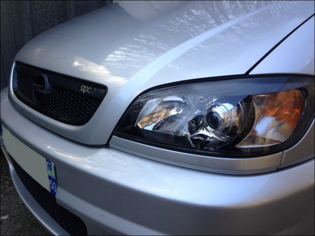

C' est pas les xénons d' origine  :reflexion: :?:

Si si, il a adapté  :cool4:

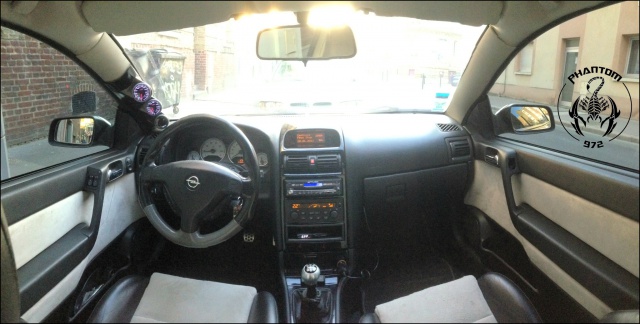

Petite tof de mon intérieur pas fini  :lol:  :lol:
(oui je sais l'intérieur est sale)
Les manos sortent bleus mais sont bien blancs en vrai !!
Re: phantom972 [Astra G Bertone coupe 2.0 turbo]
« Réponse #86 le: 20 avril 2013 à 23:32:43 »
Sympa... il est fixé comment ton support !?
Hors ligne phantom972
  • Messages: 515
  • Localisation: le havre
« Réponse #87 le: 21 avril 2013 à 08:29:40 »
Il est juste collé  :bon:

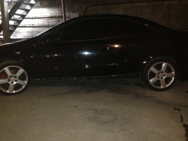

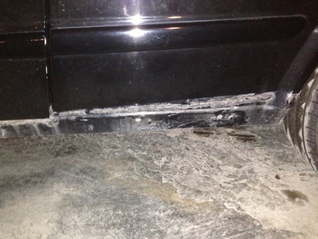

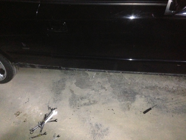

« Réponse #88 le: 21 avril 2013 à 12:26:26 »

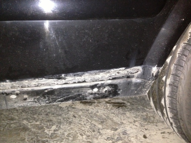

Bon ben je me suis attaqué à mes bas de caisses et ben gros FAIL et retour à ceux tuning.
-Opel ne m'a pas donné les bons clips pour la petite partie avant.
-Je n'ai pas réussi à enlever la petite couche de colle à pare-brise et ça fait moche.
-De plus l'ex proprio a coupé à la meuleuse les plots qui tiennent les agrafes des bas de caisses  :o
Photos du désastre (ma caisse est pourtant extrêmement sale)
Si vous avez des idées surtout pour virer la couche de colle sans faire une complète je prend par ce que ça me gonfle là
  :colere3:
