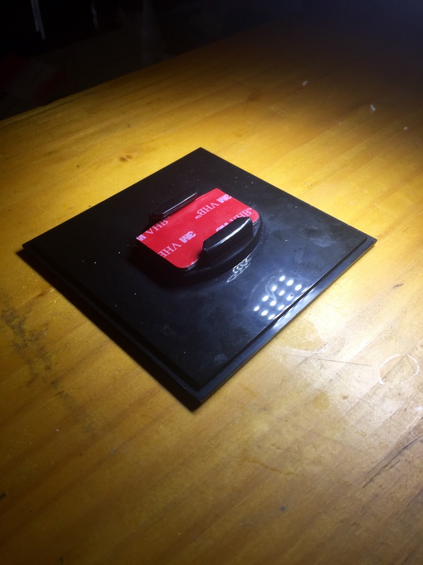

Voici mon petit support de zeitro, un présentoir de gopro reconverti.

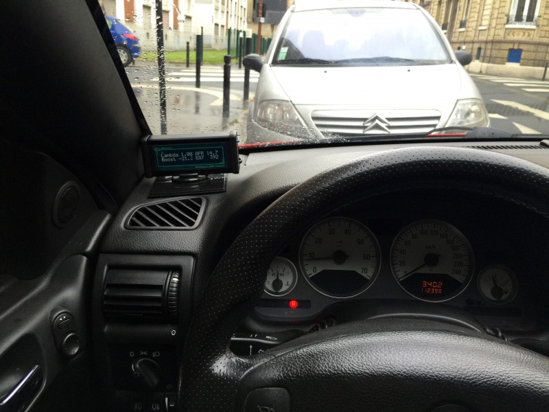

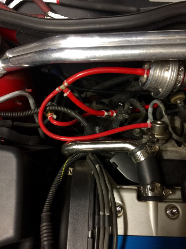

Merci mon zeitro je vais devoir partir à la chasse aux durites de dépression, j'en ai sûrement de fendues car je n'ai pas assez de dépression à chaud.

J'ai cherché, checké mes durites du coup j'ai tout shunté (notamment la vacuum box noir), tout mis en silicone et j'ai toujours -0,5. Je vais tester via un pote ma dépression et tenter de tefloner à nouveau le pas de vis de ma sonde.

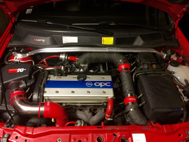

« Réponse #259 le: 23 juillet 2015 à 11:52:56 »

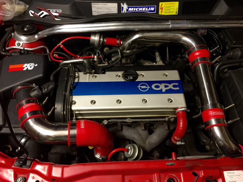

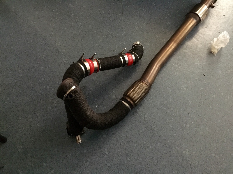

Plug reçu et soudé, bande thermique également, tout est monté et fonctionne nickel !
Le cab est passé en phase 3.5 je vous sors la courbe bientôt. La wastegate est à régler à nouveau je pense.
« Réponse #260 le: 23 juillet 2015 à 11:55:41 »
 :bave2: :bave2:  jolie prepa

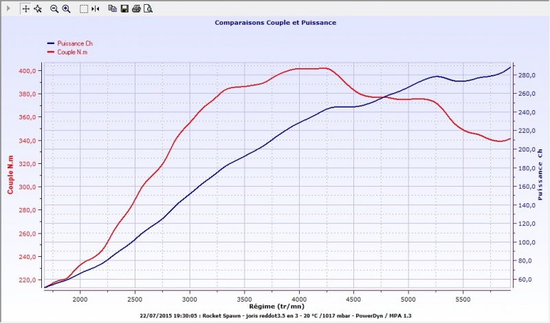

voici la première courbe du cab que je referais avec mon powerdyn de mon pc (paramètres du pc de mon préparateur lol)
Ps : il y a 0 lissage sur la courbe :

Wahoo !!!
Ca c'est de l'amélioration  :cool5:

Ça va c'est pas mal, je vais voir si je peux gratter encore un peu de couple  :cool4:
