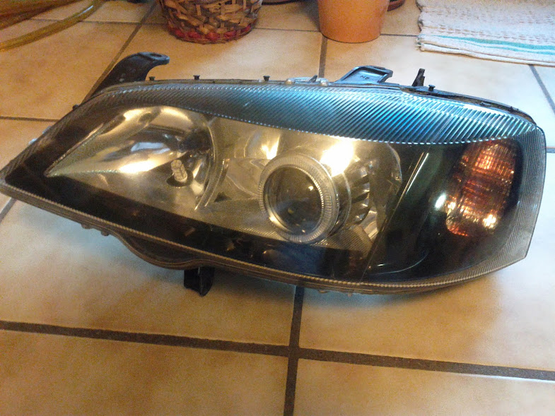

Quelques photos. J'ai fini le montage. Le gauche marche niquel en code et en plein phares c'est clean.
Je vais essayer de brancher en direct l'autre ballast voir si c'est ca qui zut ou pas.

Super intégration, t'as beaucoup découpé/bricolé l'optique?
Hors ligne soal
  • Messages: 123
  • Localisation: Grenoble 38
Re : soal [Astra G Bertone Pack Edition 1.8 16v 115ch]
« Réponse #182 le: 05 décembre 2013 à 16:37:14 »
Le plus chiant est de décoller le join de l'optique pour accéder a l'intérieur...Et bien evidemment pour remettre la vitre c'est aussi joyeux avec toute la colle à pare-brise, tu en mets de partout! Avec toutes les petites manipulations les petites vis etc.. j'en ai mal au bout des doigts ! Ensuite ce n'est rien du tout que des petites manipulations (visser, dévisser..)
En tout cas j'ai réussi a réparer et le diagnostic était bien bon! c'est le faisceau qui est défaillant! du coup j'ai voulu tirer les cables et faire un pont puis j'ai réfléchi...  :zen: (oui c'est rare ^^ )
Comment et ou tirer les cables pour avoir l'alimentation quand je met les codes? et bim! je me suis dit et si j'utilisais le cable de l'optique droit! Et bim double idée et si je pouvais directement brancher l'embout au ballast! Eh bim je peux ! Et bim ca marche!!!  :content: :content: :content:

Bien joué, je te l'avais dit que tu y arriverais ;)

voici les photos, la couleur semble bleue mais en réel c'est du blanc pur c'est parfait!
Et la vidéo! voila les amis!
Je vais pouvoir dormir sur mes deux oreilles et avec un grand sourire :)

T'as pas peur d'éblouir les autres sans correcteur automatique (correcteur d'assiettes je crois?)
PS: Toi seul as accès à ta vidéo youtube.

J'ai corrigé pour la vidéo youtube tu peux aller voir ;)
Non car c'est déja bien mieux que sans les lentilles! Avant j'avais un HID sans lentilles et ca éblouit trop... Donc la tu regles bien tes feux et dans tous les cas tu éblouiras moins qu'avec des vieux HID sans lentilles.

Par contre, aux vues de la 1ère photo et de la vidéo, je ne pense pas qu'ils soient bien réglés, le gauche devrait éclairer un poil plus bas.
La ligne sur le mur ne devrait pas être horizontale comme elle l'est là.
Si tu laisse comme ça, soit les 2 vont être trop haut et tu vas éblouir, soit les 2 vont être trop bas et tu ne verras rien.

Merci je les ai réglé hier je voyais  pas de zone noire sur la route  :cool2:

Je ne parle pas de zones noires... juste de compromis distance d'éclairage/éblouissement des gens en face.
Normalement le phare gauche éclaire plus bas pour ne pas éblouir ceux que tu croises tout en te permettant d'éclairer assez loin avec ton phare droit.
Après, libre à toi..
