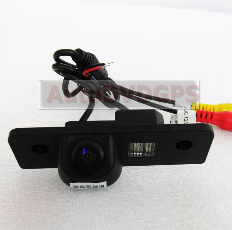

Salut Stephdu79,
t'aurais pas des photos de l'implantation de ta camera sur ta gtc ?
merci d'avance
Astra GTC Sport 1.9 CDTI - 150CV - vitres teintées - pack OPC - Sièges Reccaro - radar de recul -antibrouillards
Vendue.

Salut Stephdu79,
merci d'avance
S'est une qui est sur un support de plaque rajouter

Salut Stephdu79,
merci d'avance
J'en ai trouvé une qui s'intègre à l'éclairage de plaque pour la gtc.
