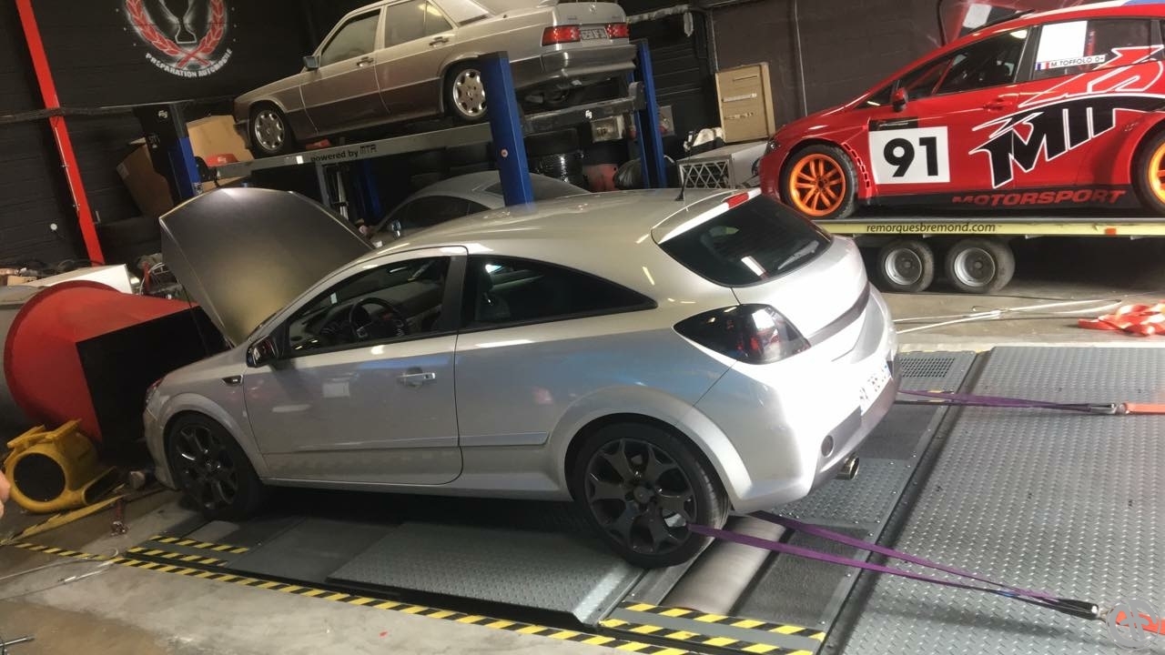

Session mapping faite chez MTR Motorsport samedi dernier
Résultat provisoire 490cv et 600Nm, mais toujours des souci d’AFR pour l’instant avec un affinement des temps d’injection qui reste à faire (j’ai du partir par manque de temps), ce devrait être réglé d’ici la fin de la semaine
:chaud:  tu est toujours sur une base carto Eds que tu peaufine  ? Ou c' est une gestion complète MTR :reflexion: 2 moteur d' opc dedans  :combat2:
isma_8 [Astra H GTC 2.0 Turbo 170ch]
« Réponse #953 le: 29 août 2018 à 15:12:04 »
La carto EDS a servie de base, à présent c'est une carto complète qui a été faite mais elle est encore trop grossière, notamment au niveau des temps d'injection qui demandent encore trop de correction de la part du calculateur

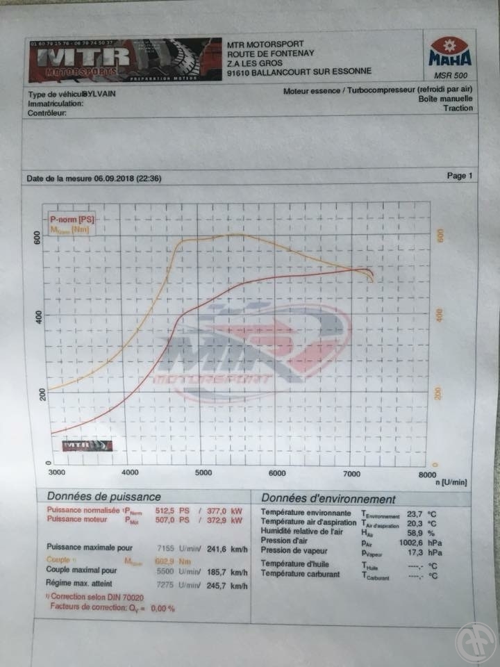

Voici le résultat de la carto finalisée
« Réponse #955 le: 07 septembre 2018 à 21:11:10 »
Jolie résultat bravo  :cool4: C'est le réglage définitif ou tu y vois encore des points d'améliorations?
L'essai est fait sur la 4ème ou la 5ème? 245 km/h alors que t'es pas en 6 ça doit bouger quand même  :chaud: :bave2:
« Réponse #956 le: 07 septembre 2018 à 21:32:28 »
La mesure a été faite en 5ème

« Réponse #957 le: 19 septembre 2018 à 11:48:26 »
vraiment belle ton Astra et comme tout les Astranautes le disent "beau boulot que tu as effectué dessus".
avec la nouvelle carto ça devient une fusée,la courbe nous le montre.
3 x les bourrins d'origine que dire...wouah, ça doit être impressionnant. :cool4:
