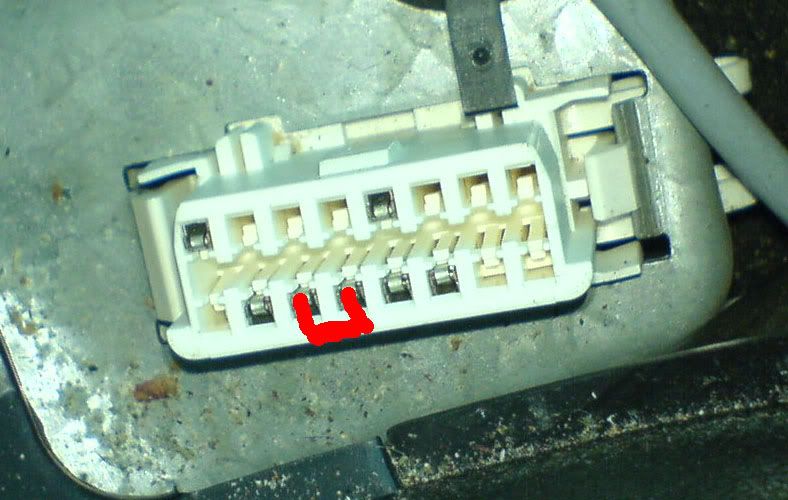

Donc je pense au démarreur. j me dis que je vais essayé la technique expliqué sur le 1er post pour voir s'il y a un code défaut mais à ma grande surprise, je n'ai pas le même nombre de broche que sur la photo ou il faut mettre le trombone. Il doit y avoir 5 prise remplit et en "chainté" la numéro 2 et 3. Moi je n'ai pas la numéro 2 j'ai la 1 et je passe à la 3 donc je peux pas mettre un trombone comme c'est expliqué en haut..... :reflexion:
Comment faire dans ce cas??? J'ai une 2.2 Dti de 2003 en 125cv   :chef:

mon opel astra g 2.2 dti 16v
le voyant voiture cke reste allumer seulement si je fais la manip frein+accelarateur y se passe rien du tous
pour le shint sur la fiche diag je n est pas le meme nombre de cose
si quelqu un a une solution merci

voici ma prise diag

voici ma prise diag
J'ai exactement la même que toi et rien trouvé sur internet pour essayer de glisser un trombone. .....  :(
