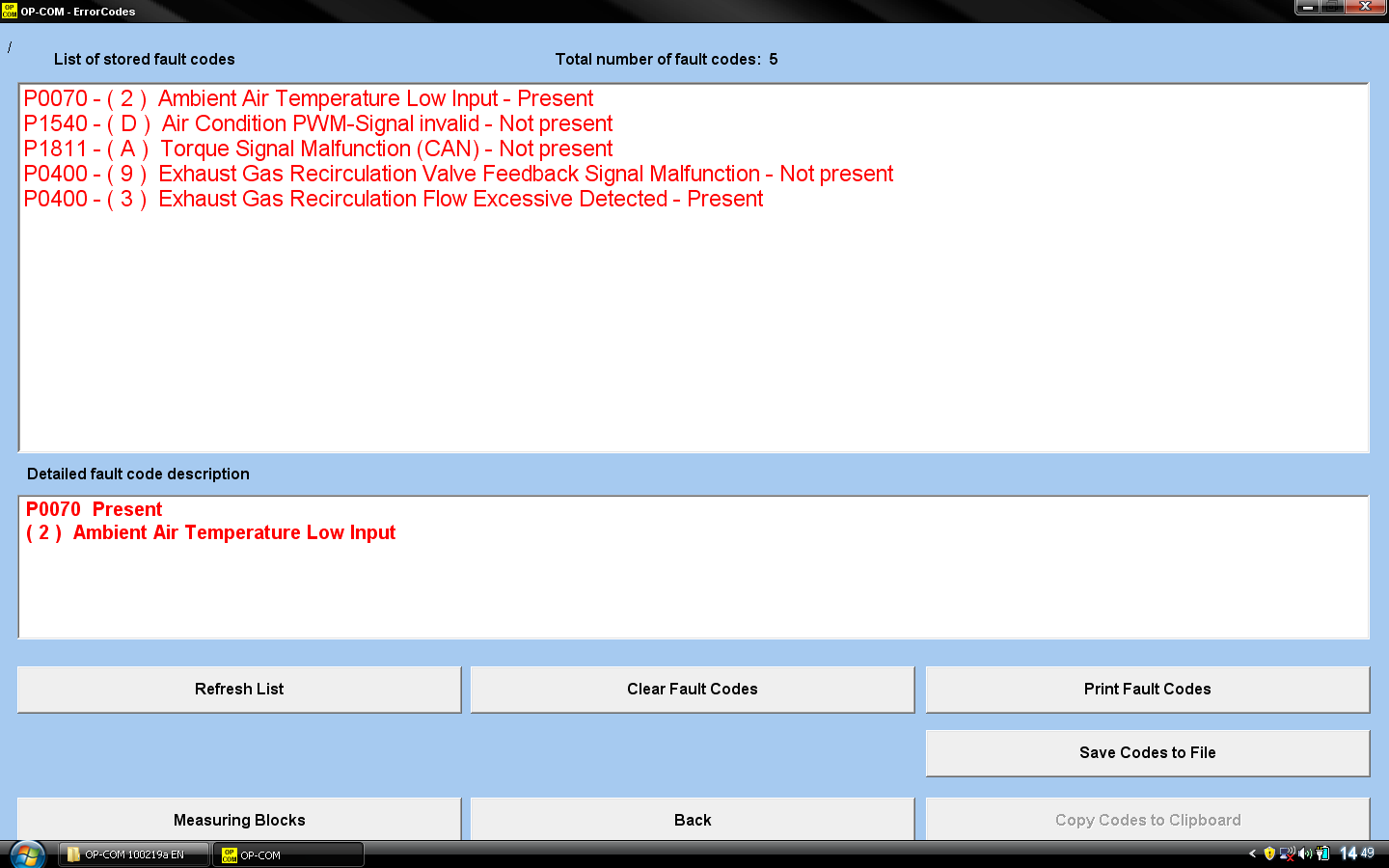

Bonjour,
Voici décembre 2011 que je n'avais plus eu de problème avec la voiture. Samedi dernier celle ci s'est mis en mode dégradé avec voyant tableaux de bord puis j'avais l'impression que le moteur étouffé pour caler. Et depuis j'ai redémarrer la voiture cale de suite et le moteur semble vraiment s'étouffé.
J'ai de suite effectué un diag avec l'op-com :
J'ai l'impression que la vanne EGR refait des siennes mais là le fait qu'elle cale chose qu'elle ne me faisait pas lors que j'avais eu le souci avec la vanne EGR que j'ai nettoyer ainsi que le collecteur d'admission je n'avais depuis plus de problème.
Ce que je ne comprends pas c'est les différents code défaut p0400 qui ressort et si jamais quelqu'un à déjà eu ce problème ça m'aiderai car je compte changer la vanne egr à force d'être nettoyer ça ne fait que repousser le problème ainsi que le débitmètre mais bon si ça ne résout pas mon souci j'aurai bien les nerfs car ça coute bonbon ce genre de pièces.

Voilà je viens aux nouvelles .
J'ai commander ma vanne egr et un débitmètre en 24hr je l'avais pour 278 € la vanne egr sur dpauto franchement la classe livraison en 24hr. Après avoir nettoyé mon collecteur d'admission avec une perceuse avec comme embout une brosse a plastic dur , résultat au dessus de mes attentes la calamine bien ancré sur le métal n'y à pas résisté.
Puis installation de la nouvelle vanne j'ai fais la vidange du coup en même temps  :cool2:
Pour le reamorcage j'ai une bonne technique laisser pisser les durites de gauche à droite puis les fermer entièrement en actionnant le démarreur bien sur et remplir le filtre a gazoil jai remarqué qu'il se vidait en le remplissant deux trois fois avec du star pilote l voiture a démarrer de suite .
J'ai l'impression de lui avoir changé ses poumons quel puissance en fond de 2 - 3è 120 en à peine 4000 /tr j'ai plus la petite latence entre 2000 et 3000 tours un vrai bonheur en fond de 3e dommage que les routes soient limitées fond de 4e on est plus dans la légalité  :jeu: .
Bref tout ça pour dire que les prix chez opel d'une vanne egr c'est pas normal on est pas des pigeons oscaro c'est pareil. :combat3: la vanne est une wahler exactement la même que celle qui était sur ma voiture
