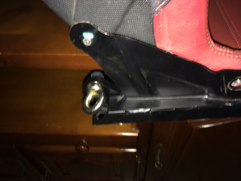

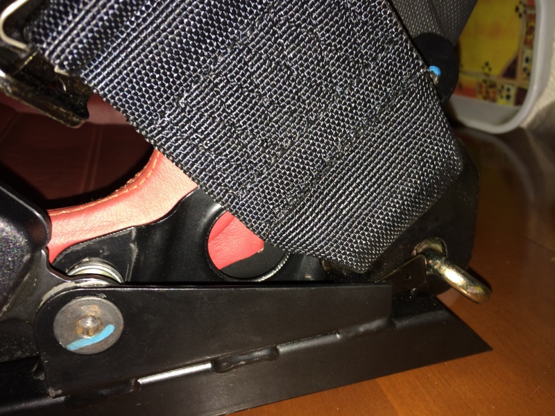

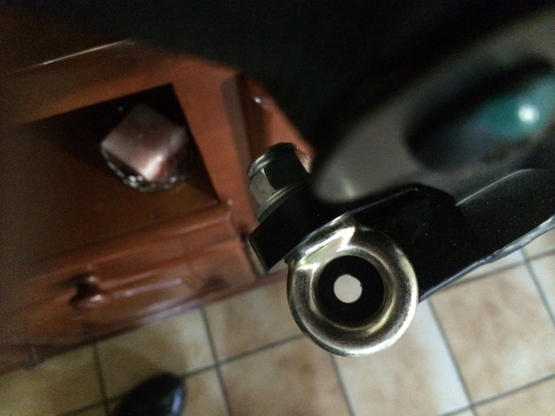

petite modif, j'ai déporté les fixation des harnais pour gagner quelque centimètres pour les petit gabarit
en gros deux pattes ont été usiné puis soudé a l'armature, l’œillet est fixer sur celle ci avec un écrou frein, mais on lui a permis une légère rotation pour pouvoir serrer le siège et passer le harnais.
