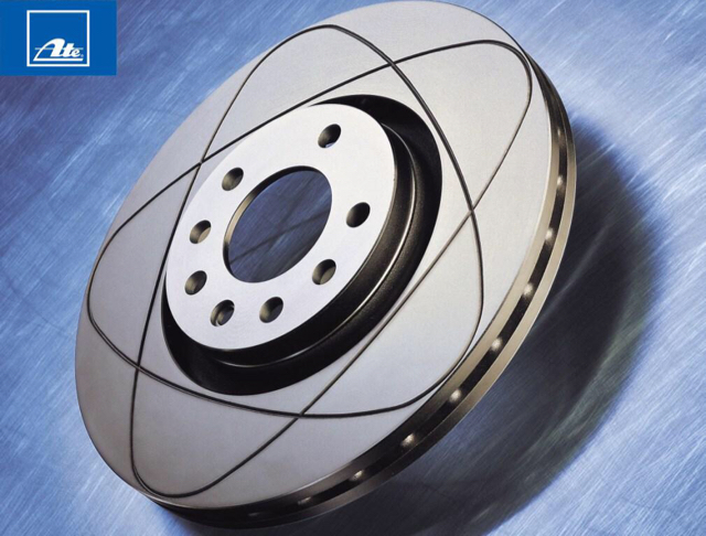

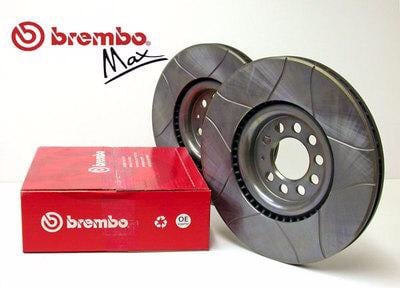

Bonjour, avant tout j'ai recherché un topic qui parle de façon générale sur les disque de frein mais je n'en ai pas trouvé.
Sur mon astra h gtc 1.9 cdti j'ai changé l'année dernière les disques avant par des ate power disc, et là je dois changer ceux à l'arrière.
J'ai vu qu'en ce moment il faisait une promo sur les disc brembo max line. Du coup je souhaiterai savoir si je peux mettre des brembo max à l'arrière ou s'il vaut mieux mettre des disque de marque ate.
Cordialement.

« Réponse #66 le: 18 juillet 2016 à 22:53:41 »
Ca pose aucun souci vis à vis du freinage si c'est ta question

« Réponse #69 le: 19 juillet 2016 à 09:41:15 »
Le problème dans son cas c'est l'esthétique vu que le modif Ate est différent du Brembo

« Réponse #70 le: 19 juillet 2016 à 11:11:39 »
Pardon de reste pragmatique, chez moi des freins c'est fait pour freiner, accessoirement fort et encore plus accessoirement longtemps en fonction de l'utilisation, pas pour faire joli dans les jantes
Pour ce qui est de l'esthétique c'est une affaire de goût
