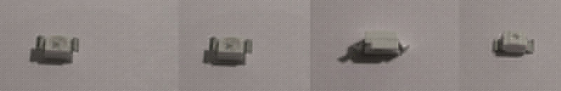

Tu as bien mis la led dans le bon sens. Il faut suivre ce dessin. Regarde et dis nous...
Pour ma part, c'etait des plcc4 d'origine sur les boutons de clim. Il faut procéder ainsi pour mettre des plcc2 a la place:
https://www.astraforum.fr/index.php/topic,2524.465.html
Pour les boutons j'ai mis des minitopleds, ca va aussi bien a souder  :wink:
« Modifié: 19 janvier 2008 à 10:41:54 par Micke »

Illustration du passage PLCC-4 à Led TL à deux pattes :
Tout est ici  :bien:
Au passage pour ceux qui ont des pointled sur leur autoradio comme seb12, voila comment les remplacer par des led TL (ou PLCC-2) :
Retournez délicatement les deux pattes vers le haut.
Vous pouvez ensuite les souder à la place des point led  :bien:
