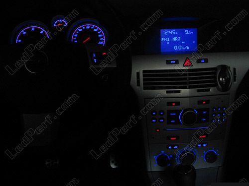

Salut tout le monde!
Bon, je viens de recevoir mon kit bluecars...
je dois dire que je suis un peu décu là... :(
Parceque pour 79euro, je pensais au moins que les explications seraient plus nettes que sur ce forum, au final, c'est les mêmes.
Il y a une video, certes, mais la qualité laisse vraiment a désirer, ainsi que les diverses photos prises pour ce CD.
De plus, comment faire la différence entre les LED dans ce KIT ?
Je ne sais meme pas leurs dénominations, je ne sais pas ou les mettre...Est-ce flagrant quand on a le circuit avec les anciennes LED sous les yeux ? (n'oublions pas que j'ai jamais fait ca de ma vie)
De plus, j'ai une LED de 5mm (je présume) et dans le meme sachet, une résistance. A quoi ca sert ?
Sinon ca vaut le coup quand meme de par le résultat obtenu a la fin (J'espere lol)
Si vous avez des réponses a mes questions ca serait sympa...
ps: j'ai pas mis ce com pour critiquer qui que ce soit, juste pour donner mes impressions ! Alors restons ZEN  :groupe:
Fab :victoire:

Tu as différentes leds, les leds 5 mm standar comme tu dis, les leds plcc2 et le leds cms1206 (les plus petites) ! Donc pour t'aider par exemple pour le compteur il y a 15 leds plcc2 donc tu remplaces par des bleues fournis dans le kit. Avant de les déssouder repère la polarité des leds, pour les plcc2, il y a une petite encoche (chanfrein) sur l'un des coté de la led, cela représente le - . Pour les led cms1206, tu verras, il y a un petit point vert sur le dessus, il représente également le -. Mtn si tu as besoin d'aides pour le démontage, n'hésite pas c'est assez facile. En tt cas si tu n'es pas sur de toi, demande avant de faire une bétise. Je vais essayer de completer le tutorial  :wink:

Meyko, regarde ici :
http://www.bluecars.net/index.php?cPath=30_81
-> gTc_P0w€R
Tu t'apercevra qu'en suivant les conseils du CD, le montage sera beaucoup plus facile qu'il n'y parait.
Par ailleurs, je te conseille de bien étudier les fichier qui se trouvent sur la première page (notamment le fichier expliquant de façon détaillé la soudure d'une led TL, mais aussi la vidéo). Ils te seront d'une grande utilité.  :wink:
Voici une led TL PLCC2 :
Une 1206 :
http://www.bluecars.net/images/Led_cms_1206_bleu.jpg
et une 5mm à placer sur le rétro (éclairage bleu du rétroviseur / pack visibilité)
Tu les aurais de toute façon identifié lors du démontage.
Ne t'inquiète pas, lorsque le montage sera terminé, tu sera loin d'être décu  :cool4:
:love:
A bientôt  :bien:
