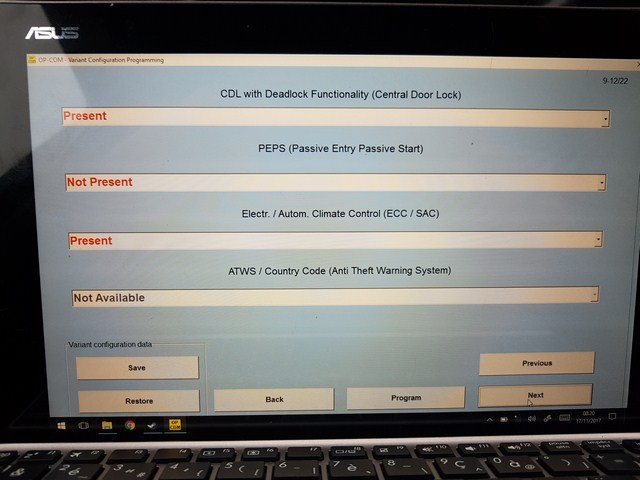

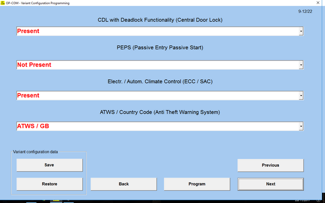

Petite update du jour :

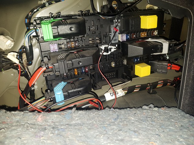

Capteur pression pneus
Alarme

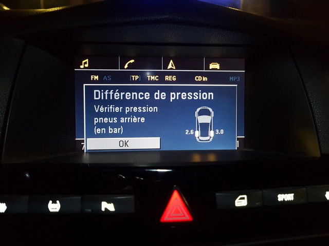

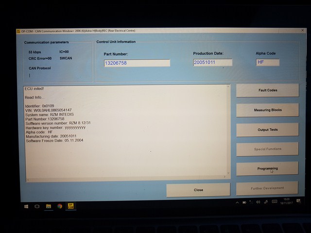

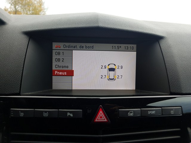

ABS/ESP en place ! + config tech 2 ( merci haussys huu ) = Capteur de pression de pneus enfin fonctionnel !
(Petit essai : j'ai dégonflé/gonflé pour voir si j'avais un message d'avertissement et voila le message "type")

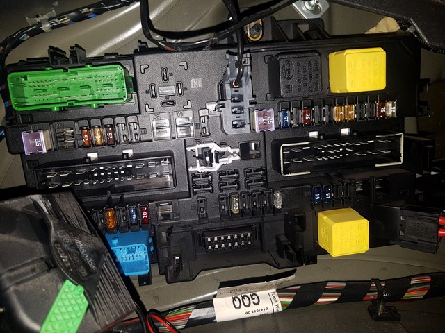

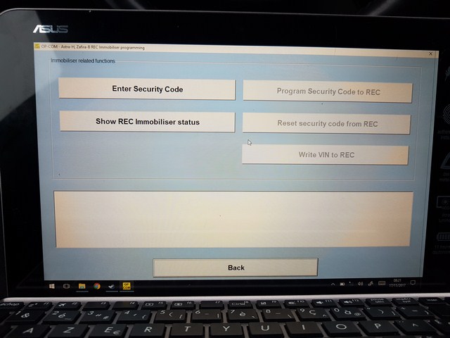

Puis le changement du REC pour l'alarme d'origine :
( Pose du nouveau )
Nouveau REC "Alpha Code HF"
Bien évidemment la programmation est obligatoire sinon on ne redémarre pas le véhicule ...
Ancien REC
Nouveau REC :
Voila pour l'option capteur et alarme .

tu monte à 3 bar pour tes pneus?  :o
« Réponse #1697 le: 20 novembre 2017 à 16:37:40 »
Non non lol  . Mais le tech 2 nous a fait config les capteurs en direct et vu javais pas de gonfleur sous la main ( car il demande de gonfler les roues pendant la config ) on a du tromper l'odb et donc valider des fausses valeurs.
La prochaine fois on config ça à côté d'une station pour les vraies valeurs .

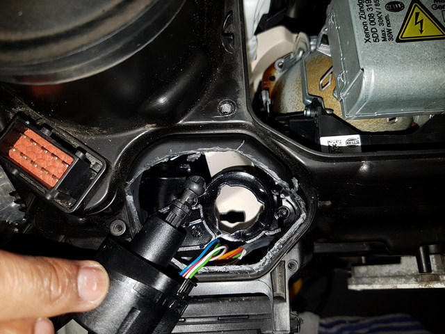

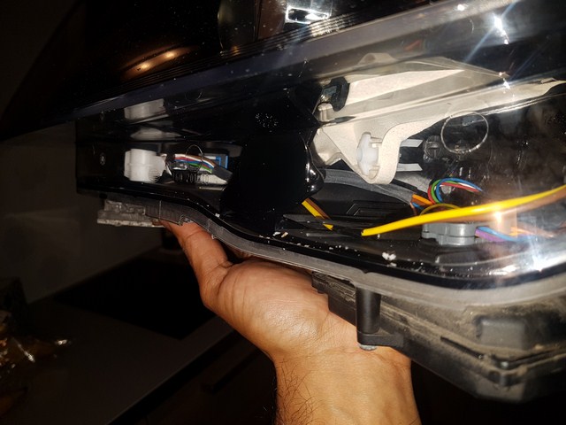

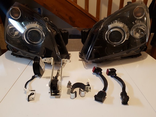

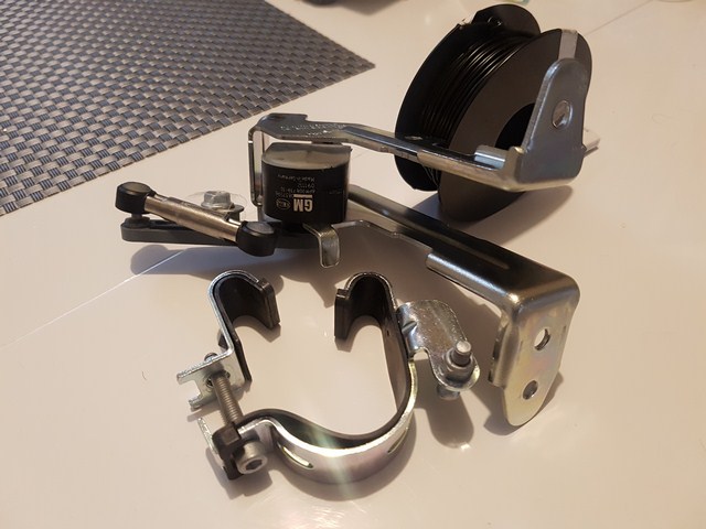

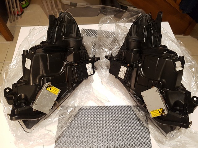

Petit update du jour :
Après plusieurs recherche et de la patience j'ai enfin trouvé des xenon directionnels d'origine et complet !:

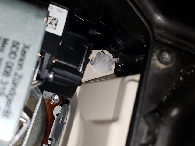

Bon par contre 2 petits problèmes durant le voyage .. :

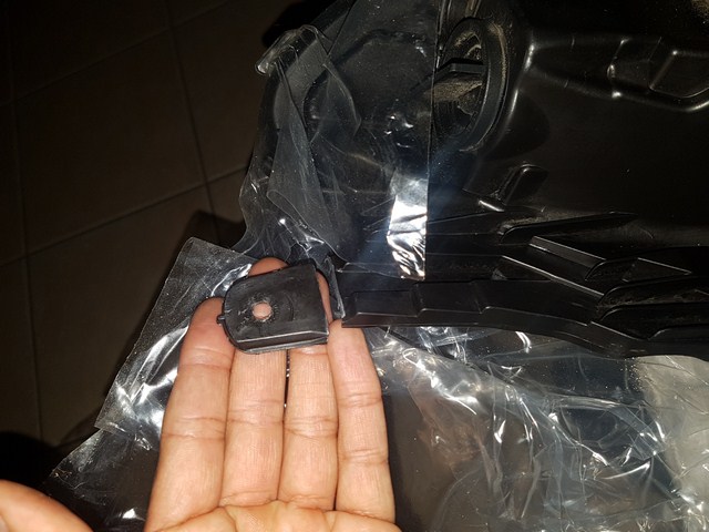

une pâte de fixation cassée ( il y a un kit sur ebay à 25 euros pour réparer cela on verra...)

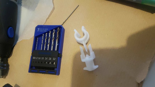

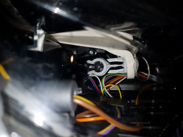

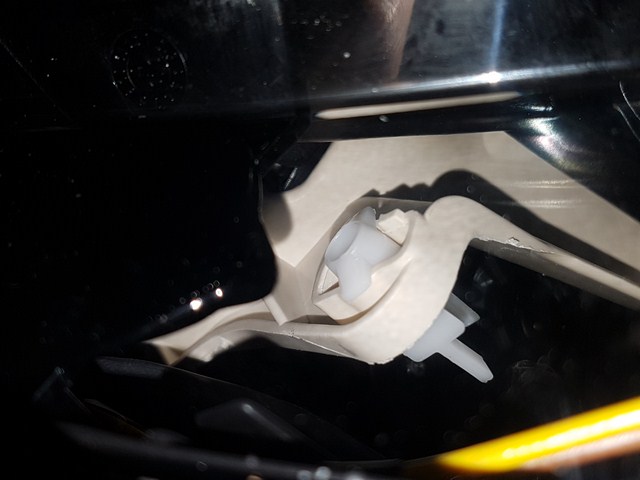

et un clips HS à l’intérieure de l'optique
D'origine c'est comme ça :

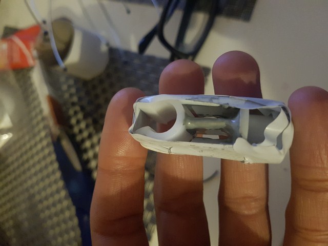

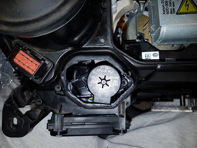

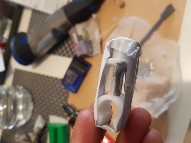

La pièce n'existe pas en rechange du coup obligé de la sortir de l'optique et de travailler dessus .

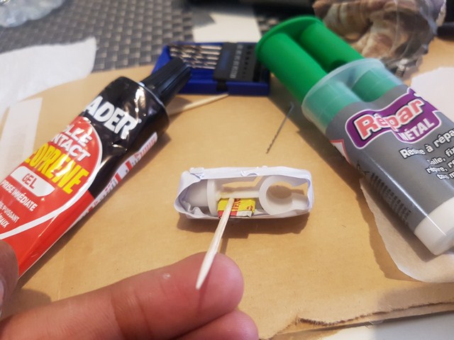

Une fois hors de l'optique :

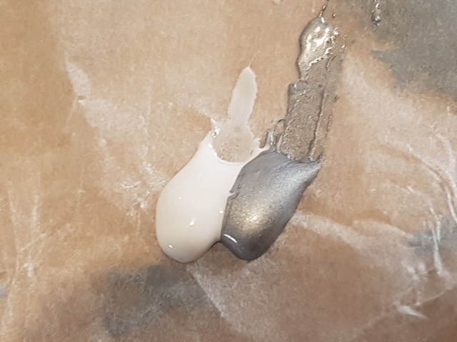

Y'a plus qu'à rafistoler à l'aide d'epoxy :

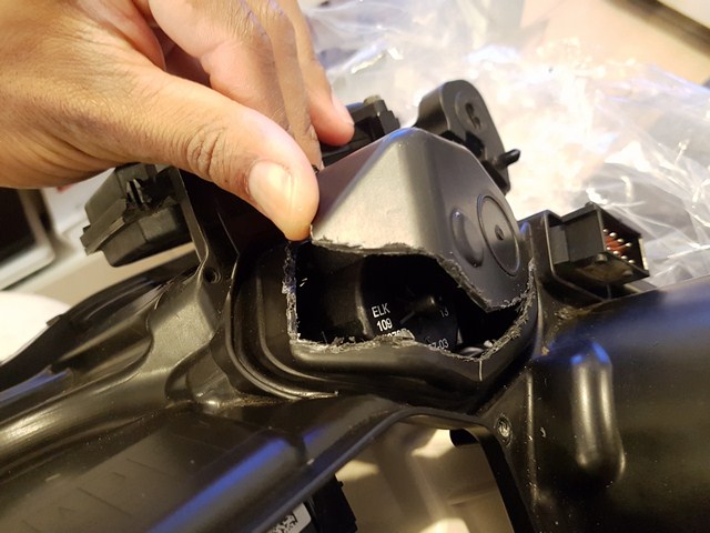

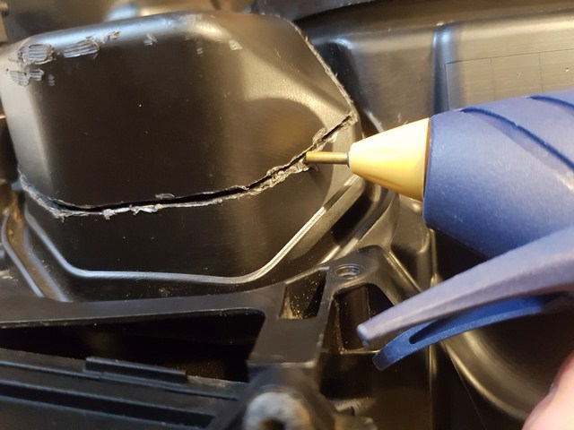

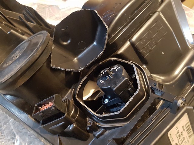

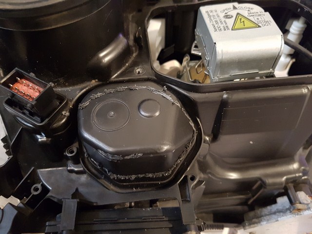

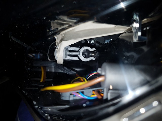

24H plus tard on peut remettre le clips en place sauf qu'il y a un hic..  une fois en un seul morceau la pièce ne rentre plus par l'endroit où elle est sorti :( Le seul moyen est de couper une partie plastique de l'optique et enfin pouvoir la remettre en place :
Une fois en place
Puis on referme à la colle.
Voila donc :

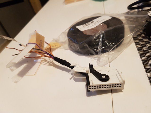

Au niveau du câblage , j'ai commencé la base :
cette fiche se branche sur le boitier AFL ( en cours de réception ) et ensuite les fils vont à gauche et droite dans le véhicule .
Je m'occupe de l'installation après l'hiver parce que là c'est vraiment pas possible  :lol:
huu
