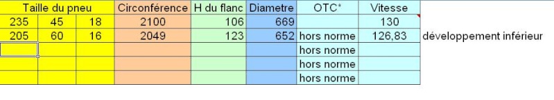

il faut faire attention que la circonference de la roue reste la meme (diametre de la jante+pneu), sinon  la vitesse compteur sera fausser, puis voir si le comportement de la voiture reste le meme (esp, abs, etc).
voila un petit tableau qui devrait parler de lui meme!
a 130 compteur tu roulera un peu moins vite en vrai!
Les mesures (circ, hauteur, diamètre) sont exprimées en mm
La circonférence est égale au développement d'un tour de roue
*La colonne OTC donne une indication de conformité selon la norme appliquée au contôle technique (France)
Il ne s'agit que d'une indication, en aucun cas d'une certitude de recevabilité.
La colonne Vitesse donne une estimation de la vitesse réelle par rapport à la vitesse lue au compteur
« Modifié: 21 décembre 2010 à 22:05:34 par chris26 »
