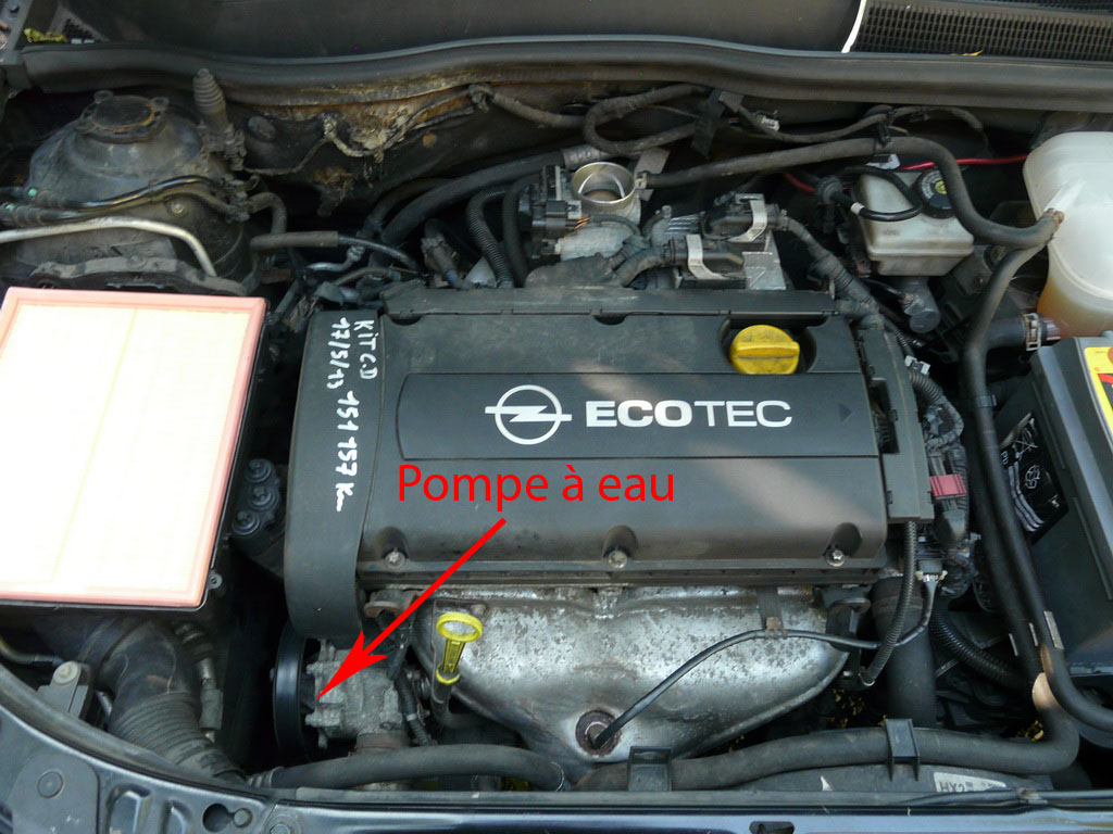

je viens de faire changer ma courroie de distribution avec le kit.La pompe a eau ne fait partie du kit et n'a pas été changée car selon le concessionnaire opel ,ce n"est pas obligatoire car pas entrainée par la courroie(ce que j'en doute) et que cela ne sert a rien de la changer tant qu'elle ne fuit pas.le moteur est un Z16XEP .
Est ce normal?

En effet, elle est sur la courroie d'accessoire! J'avoue que la mienne a rendu l'âme 30.000km après le changement de la courroie de distribution, soit à 180.000km
A toi de voir...
