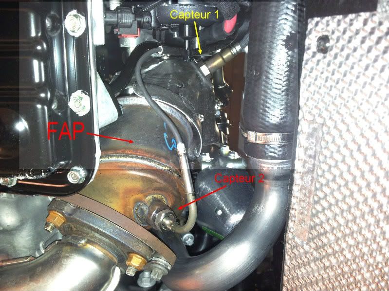

Je me demandais ou se trouve le FAP dans mon Astra J 17 CDTI ecoflex et je me suis couché dessous pour quelques photos
A mon avis le FAP se trouve juste en sortie de turbo avec 2 capteurs (n°1 et n°2 sur les photos)
Quelqu'un peut-il confirmer qu'il s'agit bien du FAP et sait-il à quoi correspondent ces capteurs?

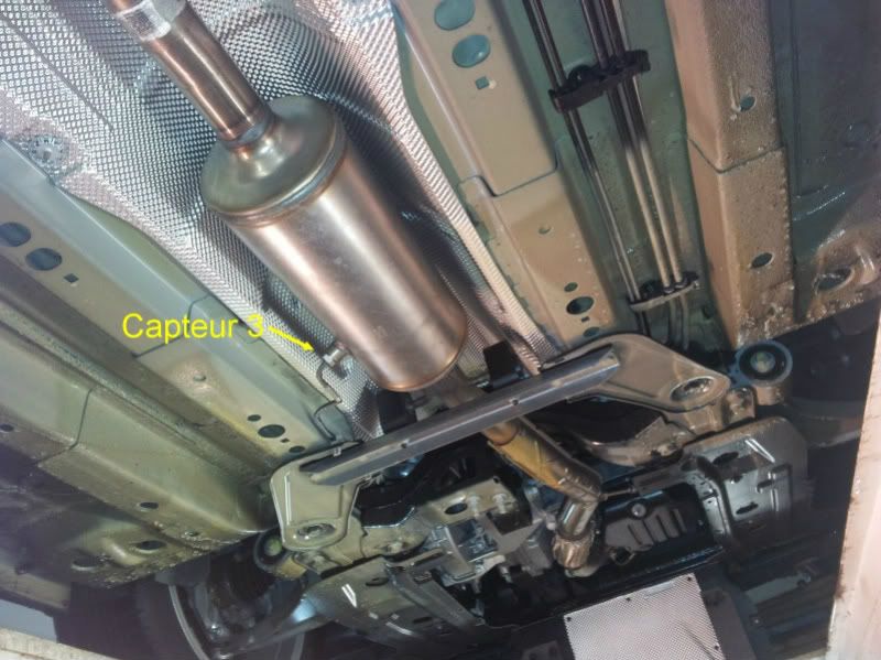

Dans la photo suivante un autre capteur  (n°3 sur la photo) se trouve sur la partie centrale de l’échappement de l'Astra.
Savez-vous à quoi sert ce troisième capteur?

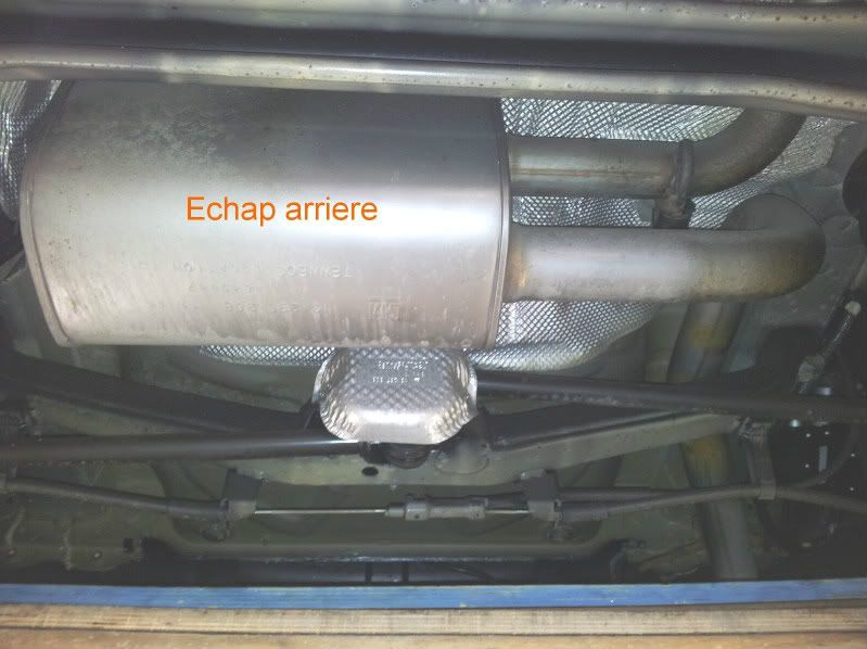

La dernière photo montre la partie arrière de l’échappement de l'Astra. Est-ce le catalyseur?

Bonjour à tous
La 1ere photo correspond au catalyseur  avec les deux sondes lambda.
la 2e photo correspond au FAP avec cette sonde qui mesure le taux  d'encrassemet du FAP en mesurant la différence de pression avant et après le FAP.
