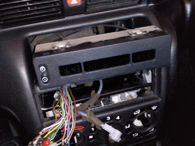

« Réponse #21 le: 30 mars 2013 à 21:42:14 »
Hello.
Après avoir changé l'autoradio d'origine, j'ai remarqué qu'il utilise seulement 2 des 3 connecteurs d'origine. A quoi sert ce 3ème connecteur ?
Y a-t-il moyen depuis ce connecteur d'afficher la date quand mon autoradio est allumé ?
Opel Astra F 1.8l 16v GLS de 1996

(F) Changement d'autoradio
« Réponse #22 le: 04 avril 2013 à 10:40:58 »
Ce doit être l'afficheur de bord. Mais comme la quasi totalité des autoradios non d'origines, ils ne sont pas compatibles avec l'afficheur d'origine de la voiture.
« Réponse #24 le: 21 avril 2013 à 11:12:41 »
De rien! :smiley:
En ce qui concerne la date, je pense que dès que l'autoradio est allumé, il envoie un signal d'alimentation. Vu que ton autoradio n'est pas compatible avec l'afficheur de bord (Il manque la connectique), celui-ci n'affichera rien.
« Réponse #25 le: 28 avril 2013 à 19:52:17 »
Sais tu sur quel fil l'autoradio envoie le signal ?
Car il suffirait de le couper pour avoir l'affichage de la date en faisant croire qu'il y a pas d'autoradio de branché.
