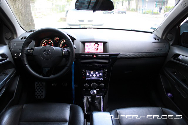

Etant un absolu débutant en matière de voitures, je fais ce post afin de solliciter votre aide. Je m'excuse d'avance si un topic de ce genre existe déjà.
Tout d'abord, je vais vous montrer quelques photos de l'intérieur de ma voiture, digne d'une Astra H basique quoi.
Un jour, alors que j'étais en pleine recherche pour voir quelques modèles des gens qui avaient plus ou moins le même véhicule que le mien, je suis tombé sur cette image et je vous avoue que j'en suis tombé amoureux.
Malheureusement, n'ayant pas le même talent pour dénicher tous ces bidouilles, je suis plus ou moins triste... Mais j’espère qu'une âme charitable aura la force pour me remettre debout ! :)
Du coup voilà, j'aimerais faire petit à petit pour venir à bout de ce résultat (sans copier au pixel prés le résultat au-dessus) et j'aimerais commencer par le remplacement des LEDs.

L'intérieur que tu kiffes c'est celui de Superheroes :)  va voir sur sa présentation, il fait les soudures des leds pour les intérieurs
Salut,
Je suis effectivement allé voir sa présentation et tout les modifications qu'il a effectués. Je lui ai parlé concernant ses services dû à la soudure, mais il ne fait pas les démontages. Or, je ne sais pas du tout comment démonter des LED  :boude:
